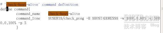

vim commands.cfg 定义命令的配置文件$USR1$代表check-host-alive这条命令会执行  /usr/local/libxec/check_ping -H HOSTADDRESS$ -w 3000.0,80% -c 5000.0,100% -p 5通过命令的阀值来判断是否有问题。

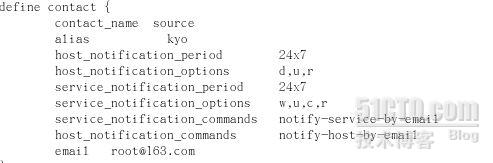

三、和谁联系现在来定义发送信息给谁,默认的是给adminvim contacts.cfgadmin组是事先定义好的,成员只有一个是nagiosadmin,然后我们添加一个联系人,contact_name这个人的名字可以随便写,这里我们写sourcealias 别名 随便写host_notification_period 24*7 代表什么时间会接收信息host_notification_option 接收报警的状态,down,未知,恢复这三个状态host_notification_conmands
修改好以后先检查一下错误,用这条命令/usr/local/nagios/bin/nagios -v /usr/local/nagios/etc/nagios.cfg他会告诉你你的配置文件是否有问题total Errors :0 没有问题

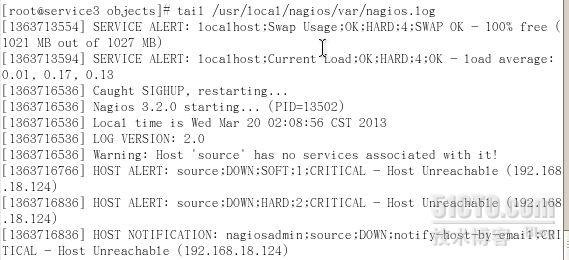

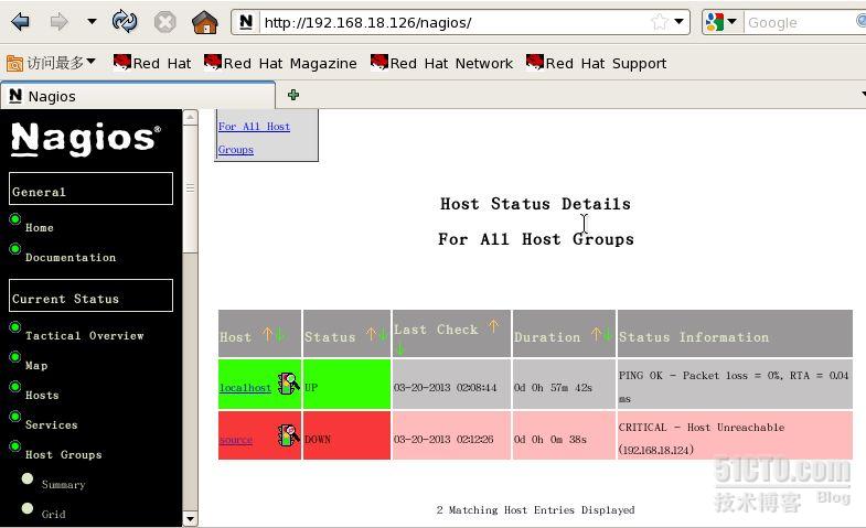

说明已经添加好了。然后我们让我们监控的主机断开网络,会出现如图的结果
181123258.jpg 查看日志我们发现18.124这台主机已经找不到了。 并且有报错信息
发送报警信息是给nagiosadmin,source这两个人的,如果要不想给nagiosadmin发送可以在contacts.cfg首先删除这几行
然后在组员里(members)把nagiosadmin除名就可以了。

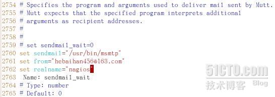

3 test#####msmtp email 4 muttvim /etc/Muttrc2753 set sendmail="/usr/bin/msmtp"2754 set from="1861183332@163.com"2755 set realname="iori"
修改好5 mutt+msmtpecho "hello" |  mutt -s "test" hebaihan456@163.com 6         vim /etc/resolv.conf修改DNS
