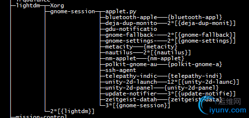

  ubuntu 12.04默认的开机会进入一个图形界面,用命令pstree可以看到图形界面所在的进程树:
  首先要做的,就是阻止这个lightdm的进程开机启动。 做法:

  在linux里,要运行图形界面,需要同时有 X server(或者叫X11 server,"11"是当前的版本号), 和X client,这是 x windows 工作的模式(据说以后会改成wayland什么的,那是后话)。X server在目录 /etc/X11 下,X server启动后的进程名字叫 Xorg ,如果你的系统启动了图形桌面。那么运行命令 pstree 一定可以看到Xorg,正如我在第一部分的贴图里显示,在那里,Xorg 是被 lightdm 拉起来的。
  所以,如果ubuntu系统要跑图形程序,不管是它的默认图形桌面lightdm,还是我的RDPClient,都必须先启动 X server(Xorg),再启动图形程序作为X client。没有修改过的ubuntu的图形桌面就是这样启动的,从图中你可以看到它先启动了Xorg,再启动了自己的一大堆metacity什么的。那么,我现在阻止了lightdm的启动,要运行RDPCLient,也同样要分两步:一、启动X server,二、启动RDPClient(作为X client)。
