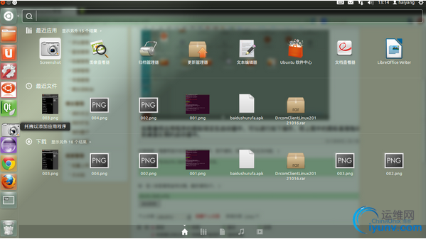

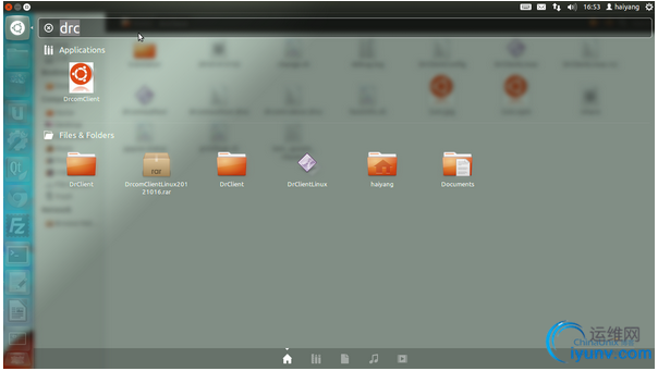

向dash中添加图标
首先准备图标文件,如果程序文件夹中没有,那么可以根据自己喜好到网上下载喜欢的图标,不要太大,然后将其改为.xpm文件。修改办法很简单,直接改了后缀名就行。
然后打开/usr/share/applications/目录,可以看到里面有很多.desktop文件,可以把它们当作各种程序的快捷方式,我们要做的事情就是建立自己的快捷方式。
  • sudo touch /usr/share/applicastions/drcom.desktop
  • sudo vim /usr/share/applicastions/drcom.desktop
在上面新建的文件中输入如下内容:
  • [Desktop Entry]
  • Name=DrClient
  • Comment=DrClient
  • Exec=/home/haiyang/DrClient/DrClientLinux
  • Icon=/home/haiyang/DrClient/icon.xpm
  • Terminal=false
  • Type=Application
  • StartupNotify=true
  • Categories=Accessibility;Utility;
  • OnlyShowIn=Unity;
  注意上面内容中exec和icon路径要根据程序的实际情况设定,如果没有设定正确的exec参数值,那么即使dash中出现了图标,点击该图标程序也不会有响应。
  如果像将应用程序的图标锁定在启动器中,可以进行如下操作,将上图中的图标直接拖动到桌面左侧的启动器中。如下图所示: DSC0001.png
