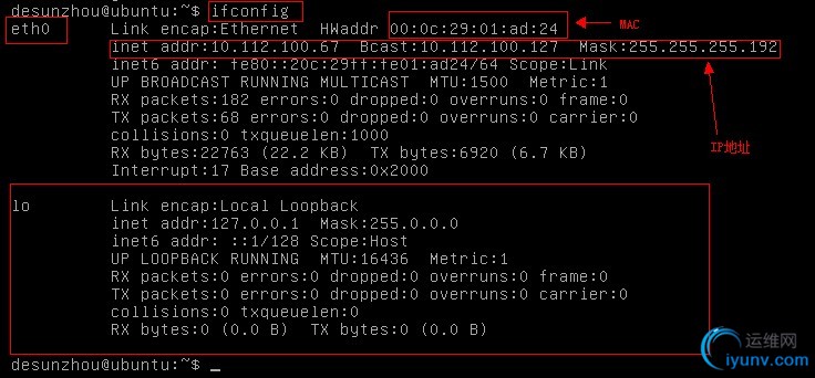

  1.    查看服务器主机IP地址:Ifconfig. 3

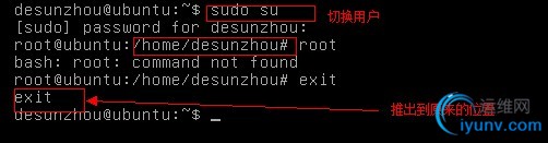

9.         Ubuntu中切换到root用户下:sudo –i
10.     Ubunturoot用户和user用户的相互切换
Ø  user用户切换到root用户:sudo su suswitch user)】
当我们需要执行一些具有root权限的操作(如修还系统文件)时,经常需要用sudo授权,感觉很麻烦此时我们可以切换到root用户,只需要简单的执行sudo su 即可;
Ø  root用户切回user用户:su user user是你自己安装时候的用户名】
想从root用户切回user用户只需执行命令:su user (user是你自己安装时候的用户名),或是直接输入exit,也可Ctrl+D组合键推出;
