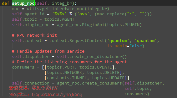

ovs-agent启动时初始化消息队列的代码在setup_rpc函数中:
由上面的代码中consumers变量定义了三个字符串:
q-agent-notifier-port-update
q-agent-notifier-network-delete
q-agent-notifier-tunnel-update

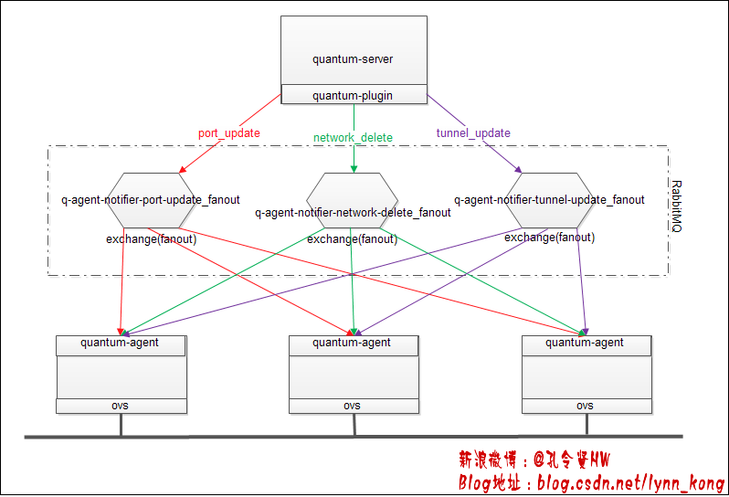

进而,由Kombu实现,创建了三个FanoutConsumer对象(这三个对象的生命周期随进程的结束而结束),分别监听三个绑定在不同fanout类型exchange上的queue。也就是说,系统中有至少有三个fanout类型的exchange,名称分别为:
q-agent-notifier-port-update_fanout
q-agent-notifier-network-delete_fanout
q-agent-notifier-tunnel-update_fanout
每个exchange上绑定有一个queue,名称分别为(其中的UUID是系统生成的唯一的标识号):
q-agent-notifier-port-update_fanout_UUID
q-agent-notifier-network-delete_fanout_UUID
q-agent-notifier-tunnel-update_fanout_UUID
其实这里的名称只是作为一个标识,因为发往fanout类型的exchange的消息是不需要定义routing-key的。
上述的exchange和queue名称也可以在controller节点上通过使用rabbitmqctl list_bindings命令查看。

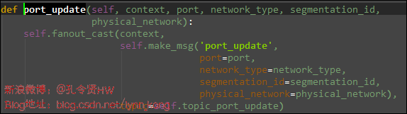

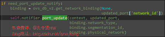

在ovs plugin中,以update_port为例:
进入port_update:
这里,plugin组装消息,创建一个临时的FanoutPublisher(发送完消息,该对象被关闭),将消息发送到一个exchange,exchange的名称为”<topic>_fanout”,也就是” q-agent-notifier-port-update_fanout”。也就是说,fanout_cast()函数中的topic参数其实是定义了fanout类型exchange的名称。于是上述的agent就能收到消息并处理了。整个结构如下图:

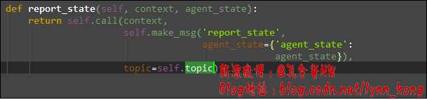

dhcp-agent和l3-agent需要与quantum-plugin交互以获取网络的信息,并且需要向plugin定时上报状态。以report_state为例:
这里的topic是’q-plugin’。可以看到report_state方法是同步调用。同步调用相对来说比较复杂:
