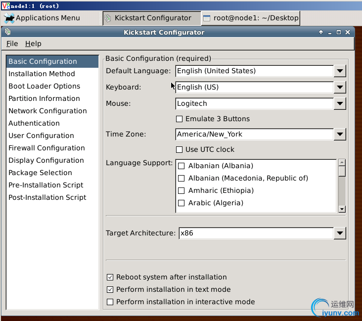

安装配置一下VNC,并开户远程连接上去,VNC的配置省略
# system-config-kickstart
弹出上面的一个图形界面配置窗,配置完成之后,保存文件到/var/www/ubuntu/下,命令为ks.cfg,为以后提供服务打下基础
  当然,也可以直接自己写Kikcstart文件,是一样的

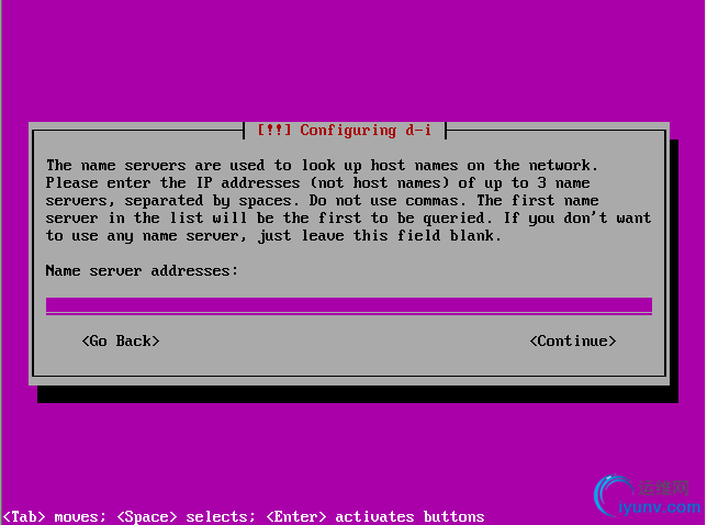

  一定要注意上面指定的文件名,如果写错了,会出现以下错误

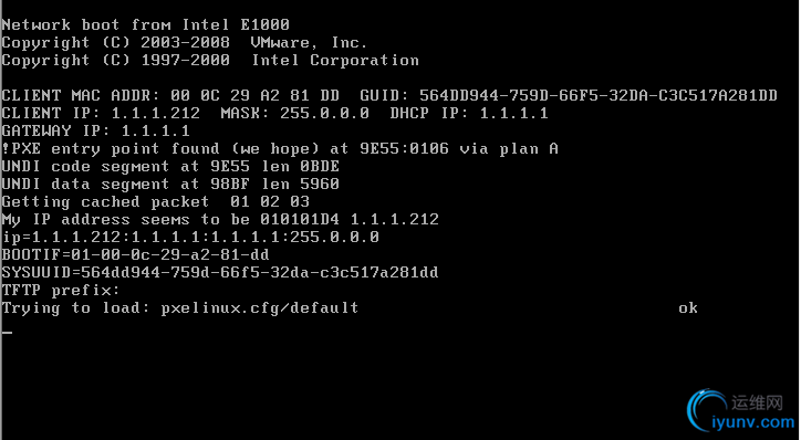

  5、新建一个虚拟机测试
  稍等一会儿,就安装完成了!
  注意:
  DHCP配置的时候,如果没有分配DNS,客户端安装就会卡在这里
