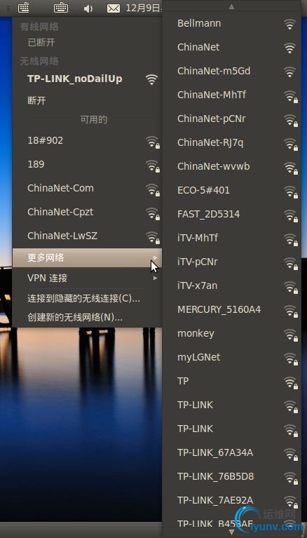

  【问题】
  新装的Ubuntu 10.04,其他一切正常,但是就是无线网络无法链接。很是郁闷。有线网络是可以正常使用的。
  我这里的也是TP Link的无线路由器。

  c. 好了,安装好新无线网卡的驱动,重启,回来再写,看看网卡是否正常工作呢,呵呵。
  d. 现在已经是重启好后,用无线网卡上网编辑帖子了, DSC0000.jpg 。并且,新的无线网卡,貌似效果很好,一下子搜索到的有一二十个无线网络的。。。远多于Windows XP下面的只能搜到的几个无线网络。。。
  有图片为证:
  (暂时是在Ubuntu下用Firefox上网,对网易博客系统支持不好,不能上传图片。。。等回到Windows下,再传吧。。
