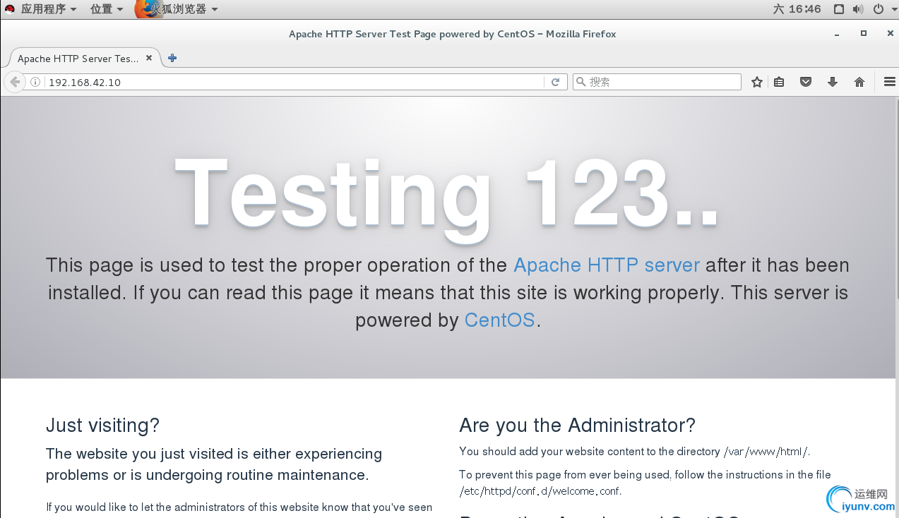

firewall-cmd --reload  #测试apapche是否正常提供网页

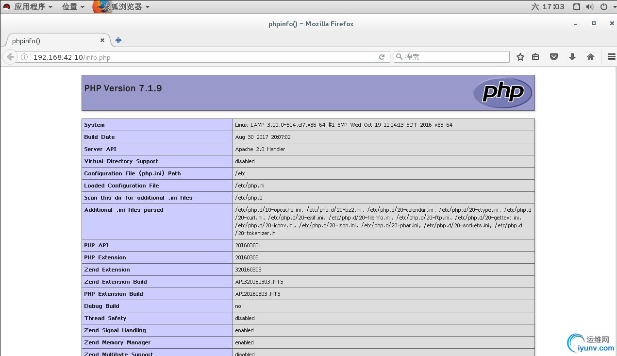

#测试PHP /获取有关PHP安装的详细信息
vim /var/www/html/info.php
<?php
phpinfo();
?#查看测试页
firefox http://192.168.42.10/info.php

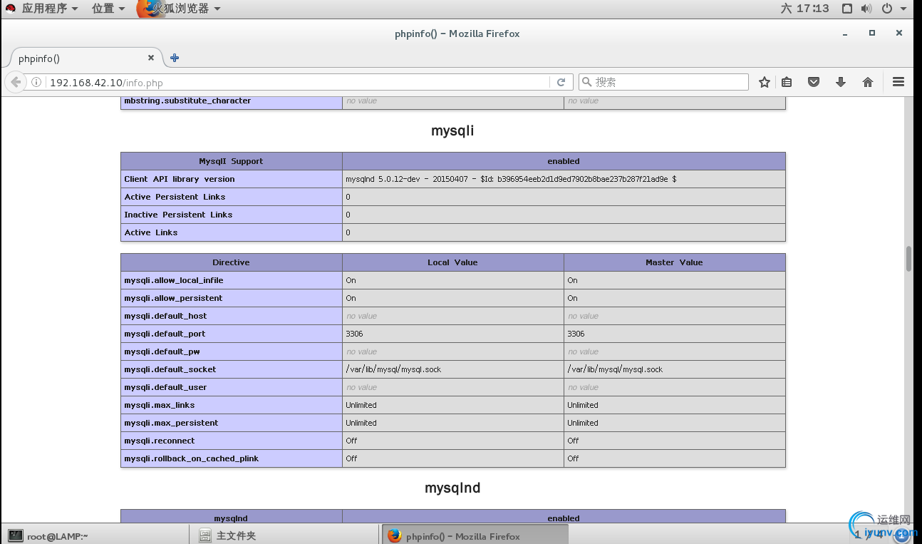

  #在PHP中获得MySQL支持
  #为了在PHP中获得MySQL支持,我们可以安装php71w - MySQL包。安装其他PHP模块也是一个好主意,因为您可能需要它们用于您的应用程序。您可以搜索可用的PHP5模块:
yum search php  #选择你需要的,然后安装:
yum -y install php-mysql  #在接下来的步骤中,我将安装一些通用的PHP模块,这些模块是由CMS系统(如Wordpress、Joomla和Drupal)所要求的:
yum -y install php-gd php-ldap php-odbc php-pear php-xml php-xmlrpc php-mbstring php-soap curl curl-devel  #重启apache更改生效
systemctl restart httpd.service  #现在重新加载http://192.168.42.10/info。在您的浏览器中,再向下滚动到模块部分。你现在应该在那里找到很多像curl这样的新模块。

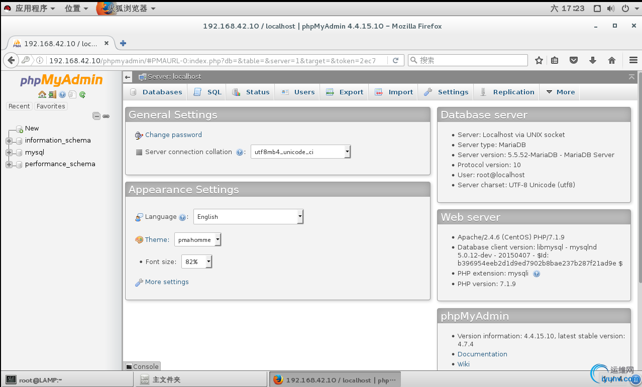

systemctl restart  httpd.service  #访问http://192.168.42.10/phpmyadmin/下phpMyAdmin:
firefox 192.168.42.10/phpmyadmin
