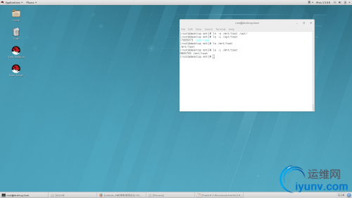

ls -i                ##查看文件节点号
ln -s /file /file1        ##软链接
ln /file /file1            ##硬链接
