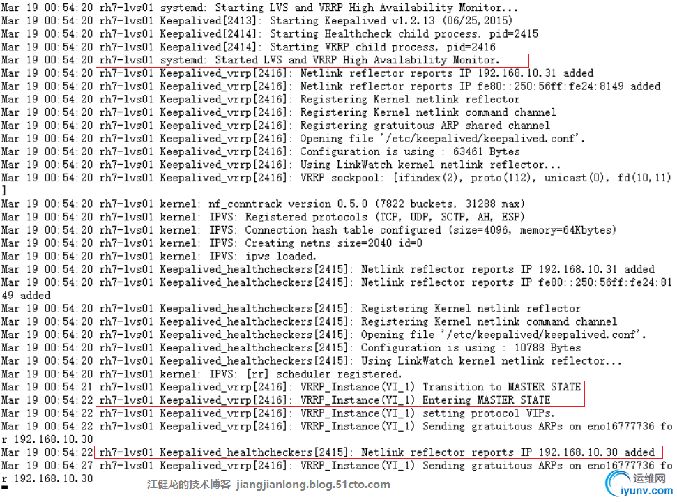

  5、观察rh7-lvs01的日志可观察到keepalived启动后所发生的一连串动作,根据配置文件的参数进入了MASTER状态,并绑定了VIP地址
  [root@rh7-lvs01 ~]#tail -f /var/log/messages

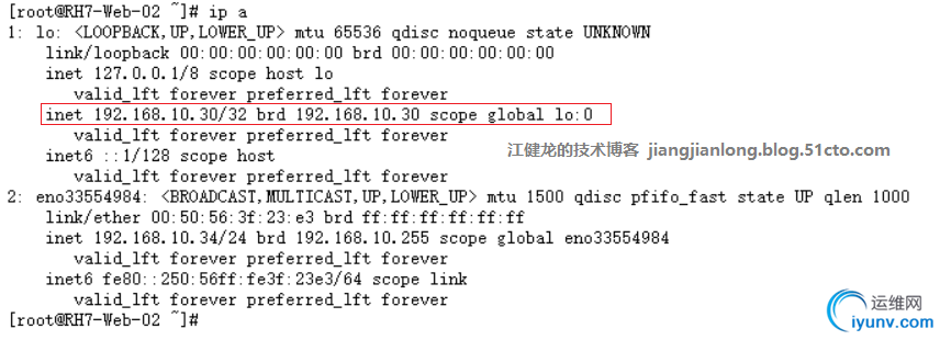

  11、由于DR模式是后端两台realserver在响应请求时直接将数据包发给客户端,无需再经过LVS,这样减轻了LVS的负担、提高了效率,但由于LVS分发给realserver的数据包的目的地址是VIP地址,因此必须把VIP地址绑定到realserver的回环网卡lo上,否则realserver会认为该数据包不是发给自己因此会丢弃不作响应。另外由于网络接口都会进行ARP广播响应,因此当其他机器也有VIP地址时会发生冲突,故需要把realserver的lo接口的ARP响应关闭掉。我们可以用以下脚本来实现VIP绑定到lo接口和关闭ARP响应。
  12、执行该脚本设置该脚本开机自动执行,查看IP地址,发现lo接口已经绑定了VIP地址
  13、同理,在RH7-Web-02上也绑定了VIP地址到lo接口上

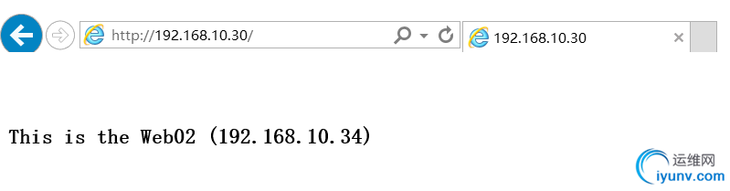

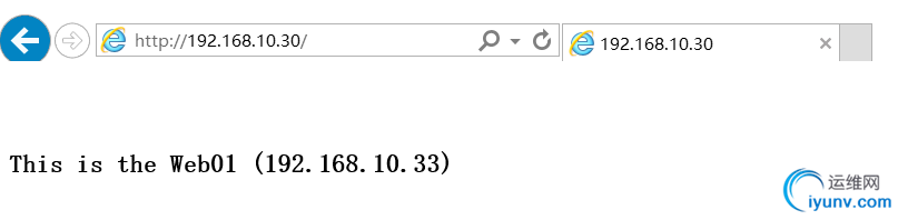

  1、在两台WEB上分别配置不同的默认页面,以方便区分访问到的是哪台WEB,从而看出负载均衡效果是否生效
  2、使用浏览器访问VIP,先是访问到Web01,进行刷新,又访问到Web02,说明负载均衡已经生效

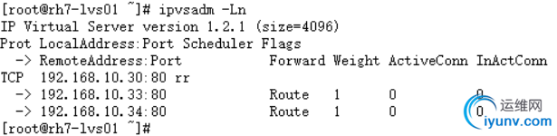

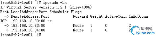

  3、查看LVS的状态,可以看到两台realserver各有2个不活动的连接,说明按1:1权重的轮询也有生效,不活动连接是因为我们只是访问一个静态页面,访问过后很快就会处于不活动状态

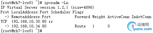

  1、我们将web01的httpd服务停止,模拟web01出现故障不能提供web服务,测试keepalived能否及时监控到并将web01从LVS中剔除,不再分发请求给web01,防止用户访问到故障的web服务器
  [root@RH7-Web-01 ~]# systemctl stop httpd
  2、通过查看rh7-lvs01的日志可以看到keepalived检查到web01的80端口失败,于是将它从群集中移除,并尝试通过SMTP服务器发送邮件,由于我没配SMTP服务器因此连接失败报了错误
  [root@rh7-lvs01 ~]# tail -f /var/log/messages
  3、通过查看rh7-lvs02的日志发现它作为备机也是触发了相同的操作,说明备机也是时刻在监控着后端realserver的健康状态
  [root@rh7-lvs012~]# tail -f /var/log/messages
  4、分别在rh7-lvs01和rh7-lvs02上查看LVS的状态,可以看到确实都移除了故障的web节点

  7、分别在rh7-lvs01和rh7-lvs02上查看LVS的状态,可以看到确实都把web01节点又加了进来
