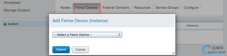

  把fence卡加入到集群:

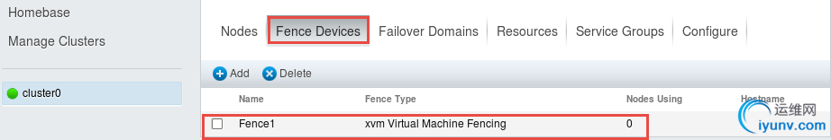

  Fence Dervices中点击add来添加fence卡(虚拟的)
  打开【Select  a  fence device】选择【Fence virt(Multicast  Mode)】,名字写这个Fence卡名字
  虚拟的Fence设备添加完成后,界面如下:

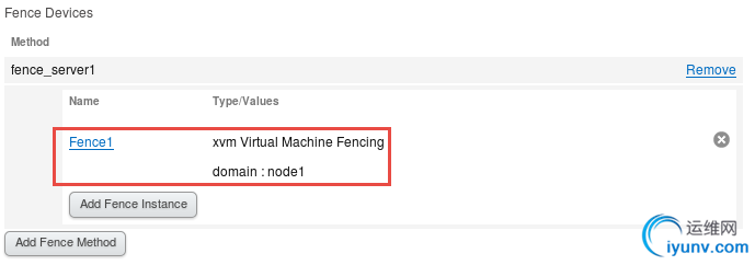

  添加fence卡到Node1中:
  选择【Node】,然后点击Node1节点的界面,找到下图位置添加Fence
  取名根据自己需要,只要能识别即可
  然后点击【Add Fence Instance】,添加Fence实咧
  选择Fence1这个Fence卡,这里的domain指的的是node1.private.cluster0.example.com中的node1

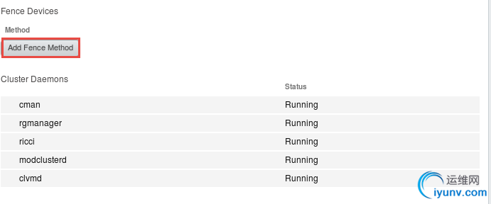

  添加Fence卡到Node2中:
  把界面换到节点2中

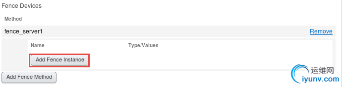

  找到下图位置,点击【Add  Fence  Method】
  给Fence  Method起名字
  选择Fence1这个Fence卡,这里的domain指的的是node2.private.cluster0.example.com中的node2
