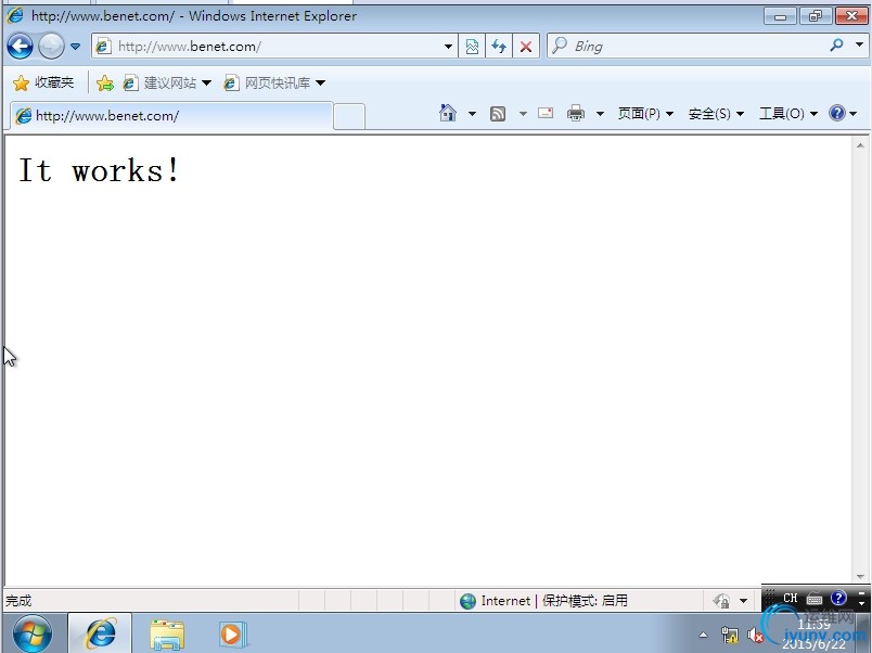

[root@server02 httpd-2.4.2]# service httpd start  ##开启服务
##关闭防火墙和SELinux
[root@server02 httpd-2.4.2]# service iptables stop
iptables:清除防火墙规则:                                 [确定]
iptables:将链设置为政策 ACCEPT:filter                    [确定]
iptables:正在卸载模块:                                   [确定]
[root@server02 httpd-2.4.2]# setenforce 0
##这时就可以在客户端进行访问了,(注:每做一步都要进行测试,方便以下配置过程中进行排错)

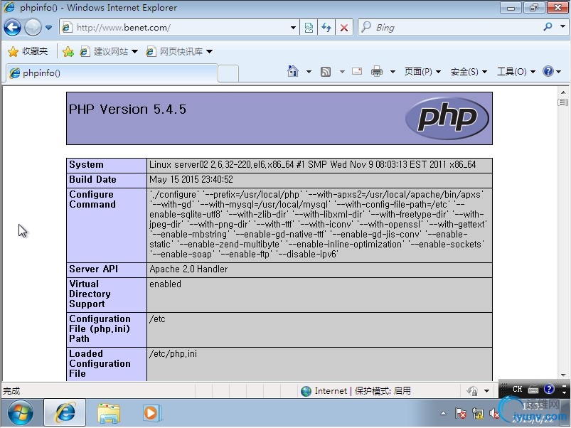

##切换到主页中,把原有的删掉,加入以下命令,用来测试php。
[root@server02 php-5.4.5]# cd /usr/local/apache/htdocs/
[root@server02 htdocs]# vi index.html
<?php
phpinfo();
##把以html结尾的改为php结尾的后缀,
[root@server02 htdocs]# mv index.html index.php
[root@server02 htdocs]# ls
Index.php
##还需要进入主配置文件中,加入index.php
DirectoryIndex index.html index.html.var index.php
##这时就可以在客户端上进行测试php,以下表示php成功完成;

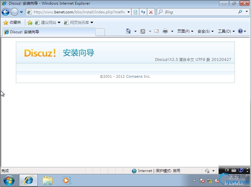

  ##输入www.benet.com/bbs ,就可以登录安装界面,图形化安装,很友好。单击“我同意”即可
  接下来在正式安装之前,安装程序会检查软件需求,磁盘空间、目录和文件权限、PHP函数支持等是否满足条件。
  ##在填写数据库信息中;输入已创建的数据库名、用户名、密码,进行登录
  ##在填写管理员信息中;输入admin、密码自定义

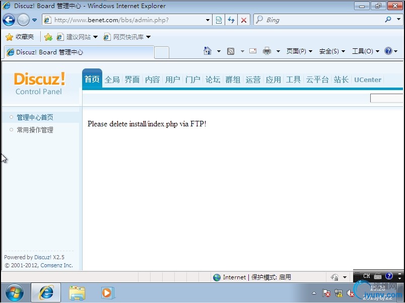

  ##网站的后台;输入www.benet.com/bbs/admin.php
  现在是以管理员的身份登录的,要想使用另一个账号登录,退出即可,重新注册。
  此时,已经安装完毕了,我们就可以使用了
