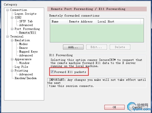

   7.在客户提供的另一台10.40.203.5机器上,使用securecrt.exe连接,因为它们在同一个局域网中,可以结合使用Xming软件使用图形安装。
     下载地址:http://sourceforge.net/projects/xming/  需要安装一下,打开这个软件。
     需要设置一下securecrt。
      在命令行终端下设置一下变量: DISPLAY="本机地址:0.0"   然后到执行./runInstaller这个脚本,会弹出安装Oracle的安装界面,下一步就行了。
      如果不行的话,可以参考这篇文章:http://www.blogjava.net/ivanwan/archive/2012/04/26/376670.html
