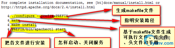

  切换到源码被拆解的位置,进入该目录下相应的httpd目录,里边有些特征的文件,如configure(为生成makefile文件)、INSTALL或者README(指导我们安装)。查看INSTALL文件,如下所示

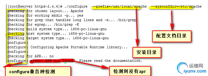

第二步:生成makefile文件
  但是我们不会那么容易装好的,安装过程中我们会发现种种问题,下面我们一一来解决
  (1)生成httpdmakefile文件
  然后我们查看系统有没有安装apr
结果我们发现安装了apr,这是怎么回事呢?发生这种情况我们首先应该考虑到apr里面缺少我们需要的库,而这些库往往放在devel里面,那么我们来安装apr-devel软件包。

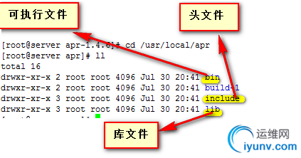

3)安装完毕后/usr/local/apr目录下会生成下列文件
然而这些库文件、头文件若想要被他人所利用还需要做一些处理:
【头文件的处理】进入系统能识别头文件的目录/usr/include,然后为apr的头文件创建链接到所在目录ln -s /usr/local/apr/include/apr-1/*  .

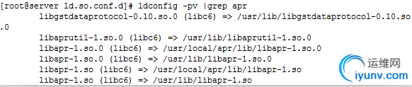

     【库文件的处理】在/etc/ld.so.conf.d目录下创建名为apr.conf的文件并进行编辑,输入一个供系统查找库文件的路径/usr/local/apr/lib;保存退出后ldconfig重新加载缓存然后查看。如下图所示,看到库文件可以被找到

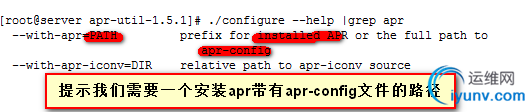

4)至此apr已经被安装好了,然后依据apr的安装来进行apr-util的安装,在生成makefile文件时又出现下面的错误,提示我们apr并没有找到,让我们加入一个--with-apr的选项
    这里需要注意的是在源码安装过程中我们要学会用查看指令的方式为我们解决问题,查看有关信息
   到/usr/local/apr目录下用tree命令显示文件之间的关系,结果看见在bin目录下有该文件
然后生成makefile文件,注意要加进文件目录
    然后make、安装,因为util是个工具,所以没必要管头文件和库文件,所以apr的问题到此就都解决了。

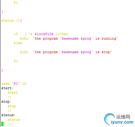

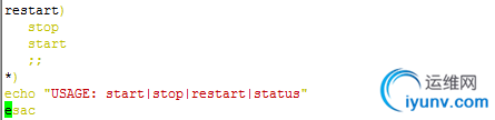

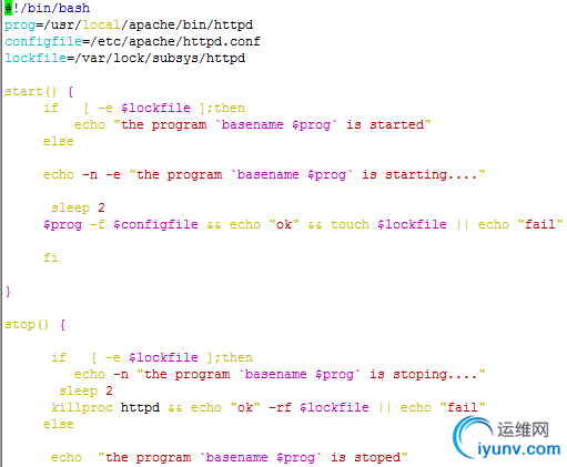

3)但是我们想要做到像系统其它服务一样,输入start 服务就会启动,而输入stop服务就停止,那么我们还需要为它准备一个控制脚本。到/etc/init.d目录下,创建一个名为httpd的文件,因为它最后要成为可执行的脚本,所以用chmod  a+x httpd为它增加可执行权限。然后进行编辑,如下图所示
完成后进行启动、关闭、显示状态和重启的测试,发现都可以完成

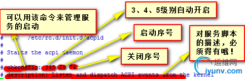

我们查看一下/etc/init.d/acpid,该文件是该服务的控制脚本
   我们要想使用chkconfig命令来控制服务的开启,需要在我们httpd的控制脚本中加入上边标记的两行,如下图所示
然后把httpd服务加入chkconfig的控制
查看了服务的状态,看到正如脚本文件中添加的一样,在345级别为on,之后我们就可以利用chkconfig命令来控制apache服务随机启动与关闭了

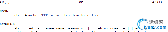

(6)我们在配置linux服务器的时候经常会用到手册,那么我们apache的手册可以用吗?我们切换到/usr/local/apache/man/man1下,查看目录并查看ab.1的手册,如下图所示
提示我们没有手册,但是我们明明有啊,这是怎么回事呢?在linux下一切皆文件,我们还要在man的配置文件/etc/man.conf去加上该手册的目录以供查找,如下图所示
然后再尝试用手册来查ab,结果如下图所示
