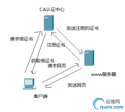

   题目要求tec.abc.com站点要使用https来连接,则此连接就要使用端口443,并且站点要有证书颁发给客户端,让客户端信任此证书,还必须有CA认证中心来认证,其图如下

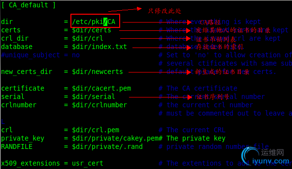

    CA认证中心配置文件在目录/etc/pki,主配置文件为/etc/pki/tls/openssl.cnf,打开主配置文件,修改如下
   [root@localhost pki]# vim /etc/pki/tls/openssl.cnf
   如下内容
修改之后,因为红色注释部分的目录和文件都是需要手动创建的,所以要先创建

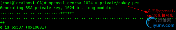

      1>> 使用openssl 来生成密钥,默认它的密钥要放在目录/etc/pki/CA/private

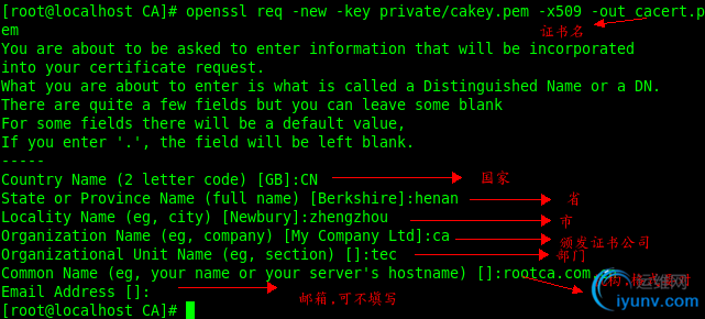

          2>> 生成可信任证书
              在/etc/pki/CA下生成证书

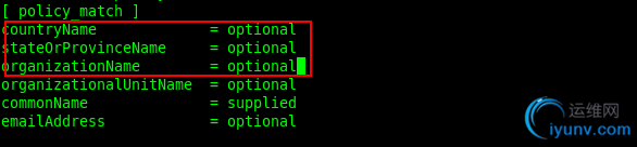

     由于系统默认的是CA认证中心只能匹配自己所在的省市签发证书,但作为一个顶级CA认证中心来说可能要为整个国家任何地方的机构认证,应修改/etc/pki/tls/openssl.cnf,去掉匹配关系.修改成如图
这样就可以为任何地方的机构签发证书.

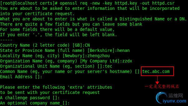

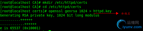

   2>>生成web端私钥,放在/etc/httpd/certs/目录中
  3>>利用这个私钥来创建待认证公钥

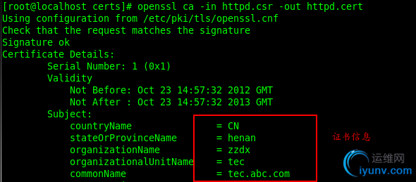

   4>> CA认证中心来签发证书
       下面选择两个y就可以了.

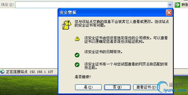

     在地址栏中输入:https://tec.abc.com后会出现下面的图
说明现在系统没有安装用于认证的根证书,我们可以点击"查看证书"来进行安装

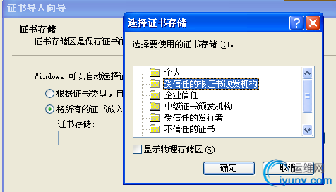

把此证书放在根证书列表中
安装之后刷新一下浏览器,就可以得到网站内容

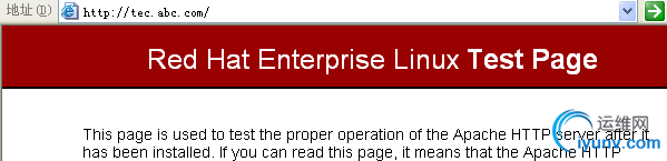

在使用http进行连接时,是不能连接成功的
