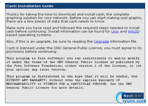

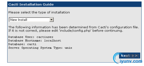

1.在浏览器中输入cacti安装的服务器IP地址,如:http://172.16.24.2/cacti
如果配置成功,会显示一个Cacti Installation Guide界面,如下:
点击Next,显示如下界面,
然后继续点击Next,如果路径都正确,直接点击最下方的Finish即可,如下图:

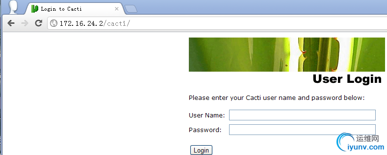

然后会出现登录界面,用户名和密码都是admin,输入登录框,登录即可,如下图登录界面:
第一次登陆cacti,为了安全起见,系统会自动提示让你修改密码,修改密码之后再登录进系统。

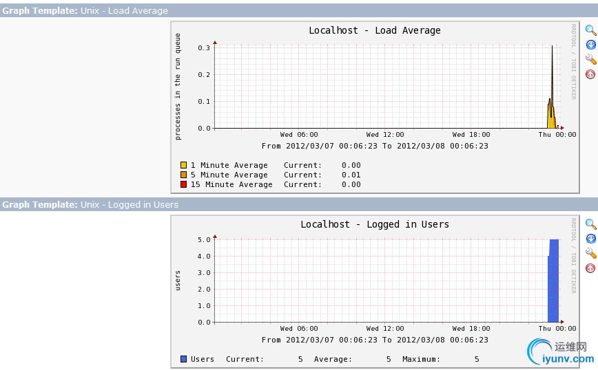

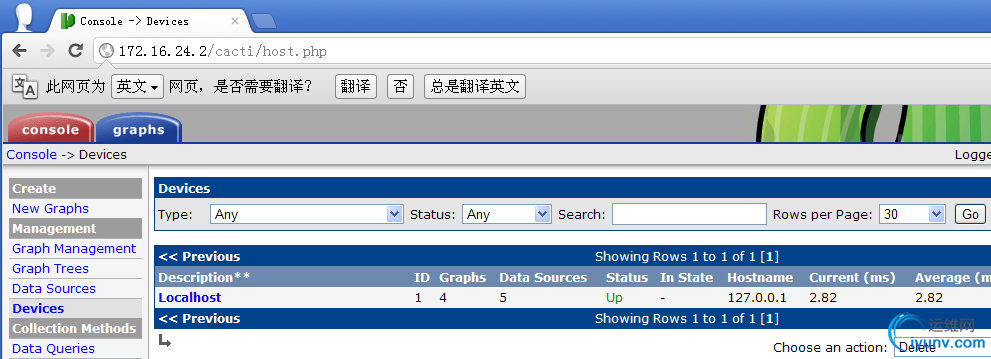

单击左侧列表中的Devices 会显示本地localhost的状态,而且status是UP的状态,说明对本地的监控已经成功启动,如下图:

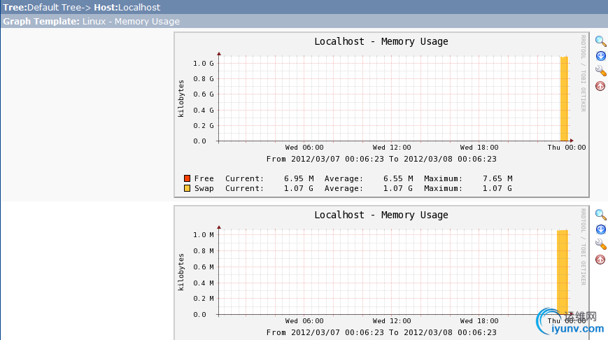

单击左上角的graphs会显示当前系统上的监控图形,如下图所示:

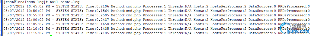

如果localhost的 status是Unknown状态则说明cacti没有配置成功,可能是多方面的原因,可以查看cacti的日志文件
#cd /var/www/html/cacti/log/
#tail cacti.log    如下图所示,如果日志信息中的DataSources和RRDsProcessed后面显示的数字不是0,说明没有错,如果是0的话,说明cacti没有配置成功。

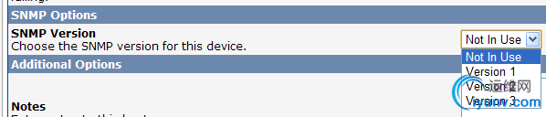

如果日志信息中的DataSources和RRDsProcessed后面显示的数字不是0,可以打开cacti的主界面,选择左边列表中的Devices-->Localhost,找到SNMP Version选项,
在下拉列表中选择相对应的snmp版本,然后点解右下角的Save,然后刷新在查看localhost的状态。
