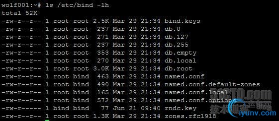

安装完成后的配置文件路径为:/etc/bind
配置文件说明:
named.conf:设置一般的named参数,指向该服务器使用的域数据库的信息源
named.conf.options:全局选项。如果配置的域名不多可以在named.conf里配置全局。今天小生就是把全局配置到named.conf里,如果不倾向这种配置方法那就在这文件里配置全局选项参数。
db.root:根服务器指向文件, 由Internet NIC创建和维护, 无需修改, 但是需要定期更新
db.local:localhost正向区文件,用于将名字localhost转换为本地回送IP地址 (127.0.0.1)
db.127:localhost反向区文件,用于将本地回送IP地址(127.0.0.1)转换为名字localhost

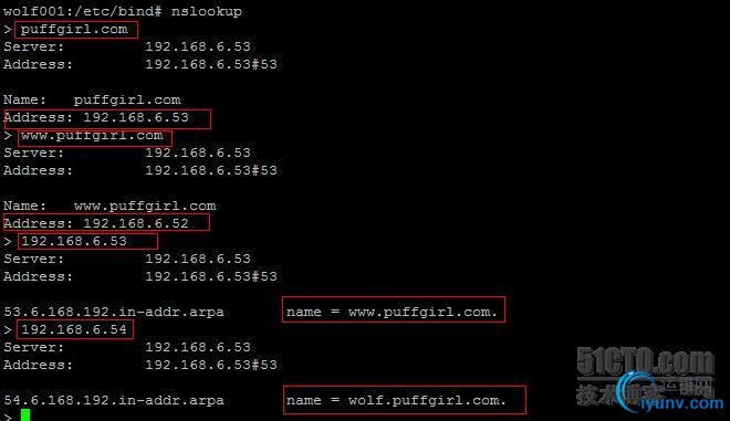

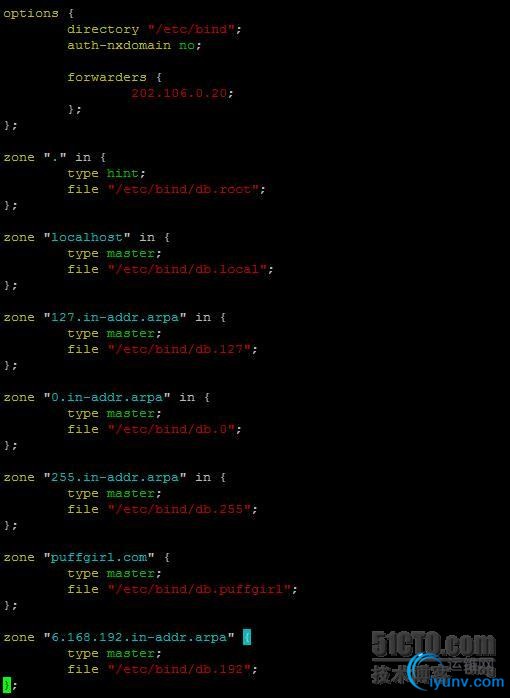

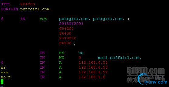

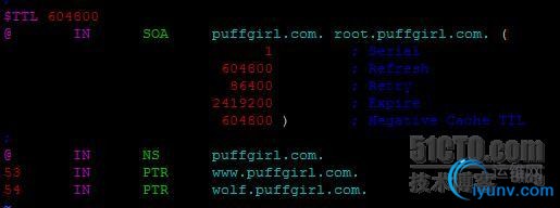

   zone          定义一个区默认情况下,内容如下: DSC0001.jpg 第一行:导入全局选项配置的文件第二行:导入自定义域名区域配置文件第三行:导入默认区域配置文件这三行我一般是不用的,我会把全局选项(在Debian环境中,options语句的配置内容, 被移至named.conf.options文件中),区都定义到主配置文件named.conf里,个人感觉域名如果不多的话这种还是比较方便的!小生的配置文件如下: DSC0002.jpg 其中:type选项的值:1、master:表示定义的是主域名服务器;2、slave:表示辅助型域名服务器(这个选项应该在辅助服务器上配置);3、hint:表示是互联网中根域名服务器创建主域名服务器首先在192.168.6.53上安装bind9编辑配置文件/etc/bind/named.conf,配置方法如上图创建区资源文件:/etc/bind/db.puffgirl内容如下: DSC0003.jpg 第一行是TTL设定,生存时间记录字段。以秒为单位定义该资源记录的信息存放在缓存中的时间。604800秒,指的是一周第二行是$ORIGIN设定,说明记录出自哪里第三行,是一个SOA记录的设定,在这里我们看到一个特殊字符@,它就是 ORIGIN 的意思,您可以写成puffgirl.com. 也可以用@来代替。SOA后面分别是这个区域的授权主机和管理者的邮箱,这里我没填写mail地址。接下来是SOA设置:是在小括号里面的5个数字,主要作为和slave服务器同步dns资料所使用的参数:第一组:格式通常为'年月日+修改次序号'(这个格式不是必须滴,自己能记住就OK了)。当slave进行同步时,会对比这组数字,如果发现server端号码比slave大,就进行更新。否则忽略。值得注意的时候,这组数字不能超过10位第二组:告诉slave要隔多久进行资料同步。第三组:slave同步失败后,重试间隔第四组:这是记录逾期时间:当 slave 一直未能成功与 master 取得联系,那到这里就放弃 retry,同时这里的资料也将标识为过期第五组:最小默认TTL值,如果前面没有用$TTL来定义,就会以此值为准NS表明负责puffgirl.com.域的Name Server是puffgirl.com这台主机MX记录标明发往puffgirl.com域的邮件由mail.puffgirl.com这台服务器接收A记录标明了IP地址和域名之间的对应关系接下来创建该区域的方向映射资源文件:/etc/bind/db.192:内容如下 DSC0004.jpg 其中PTR记录是用来解析IP地址对应的域名!重启DNS :/etc/init.d/bind9 restart测试: DSC0005.jpg 很庆幸没有问题,今天就先写主服务器的吧!辅助、缓存见下章
