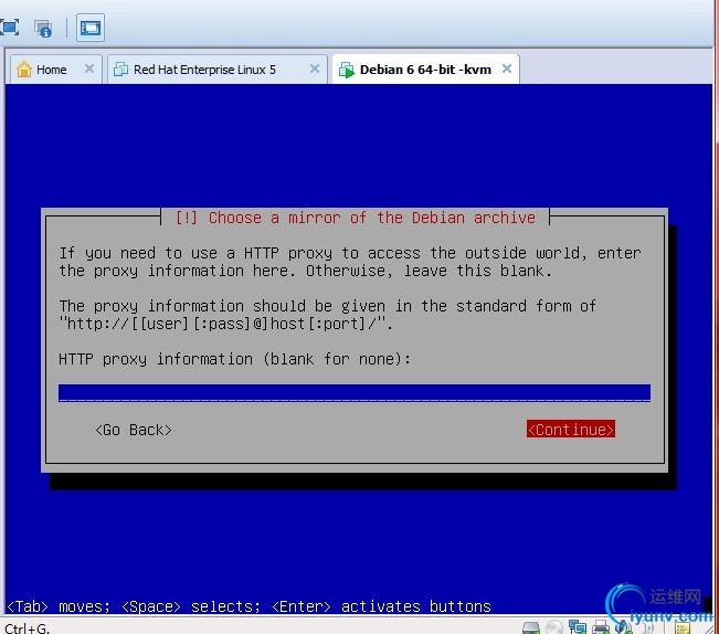

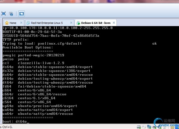

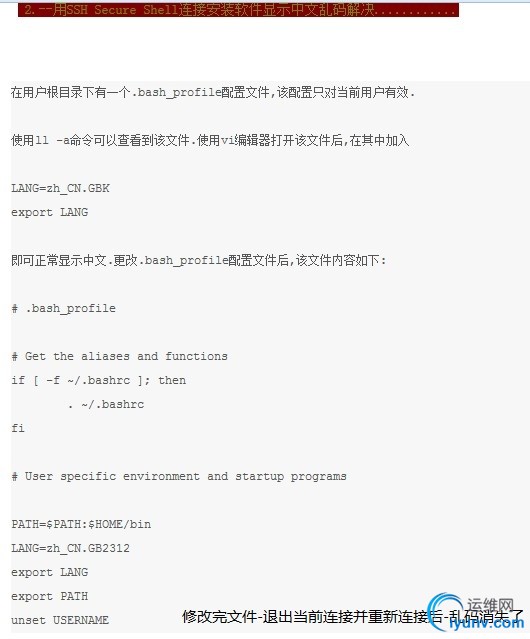

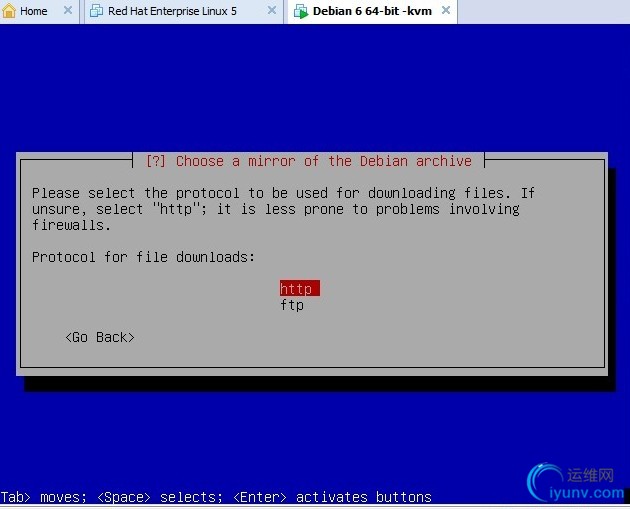

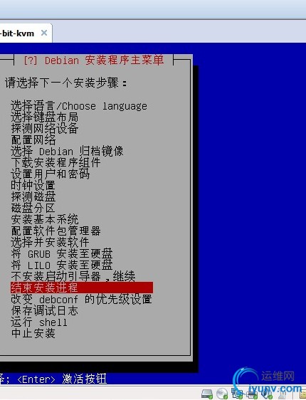

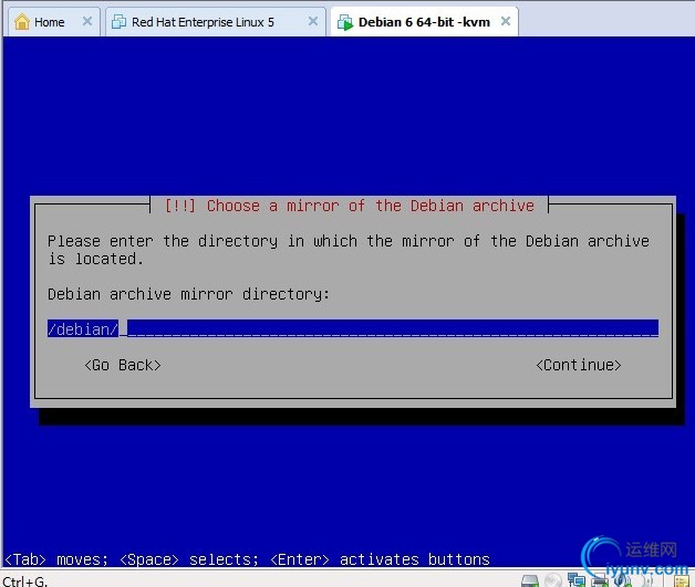

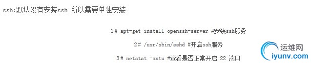

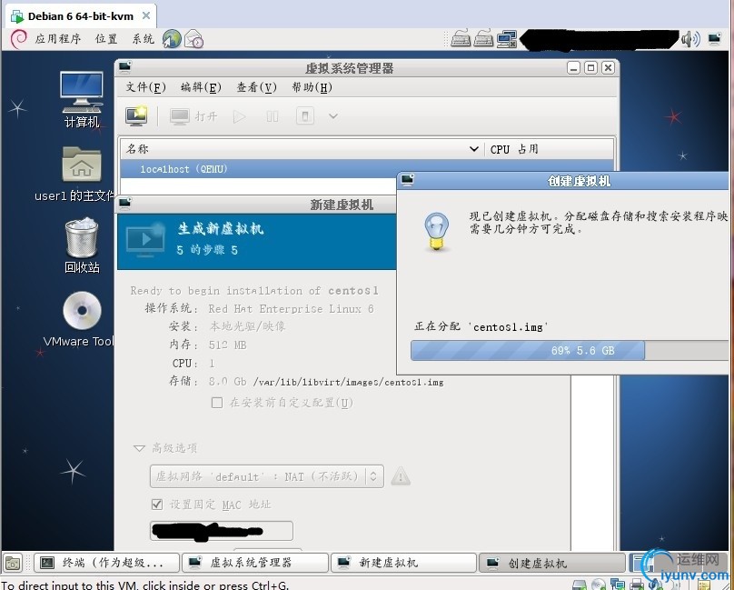

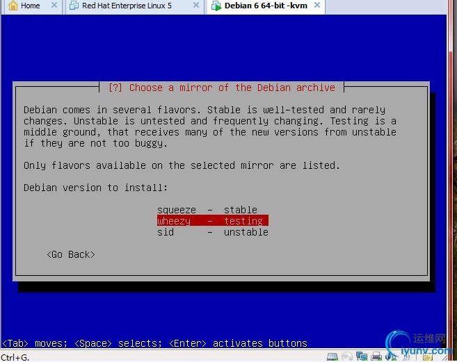

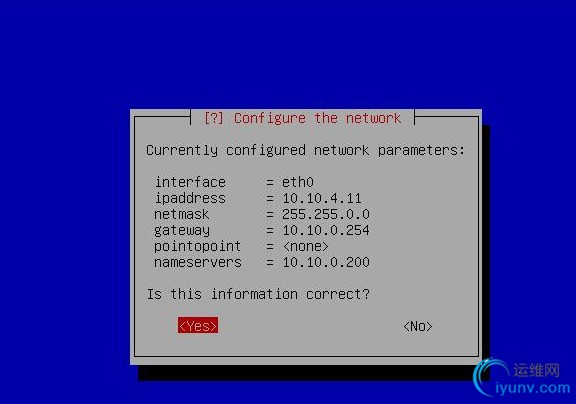

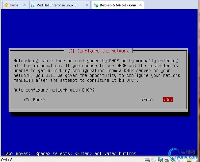

  ==============第1部分=================

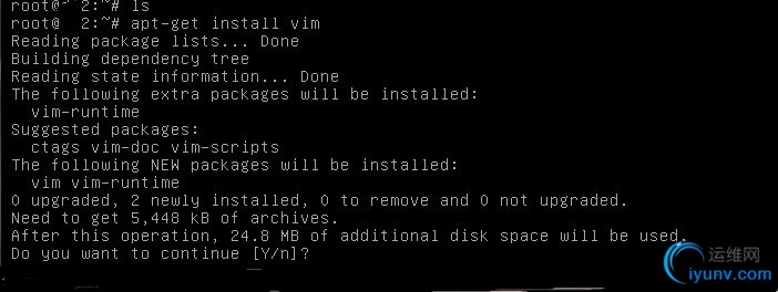

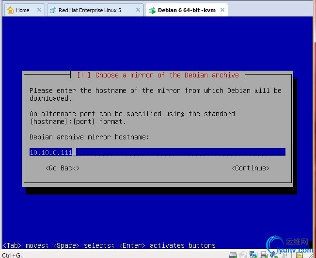

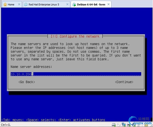

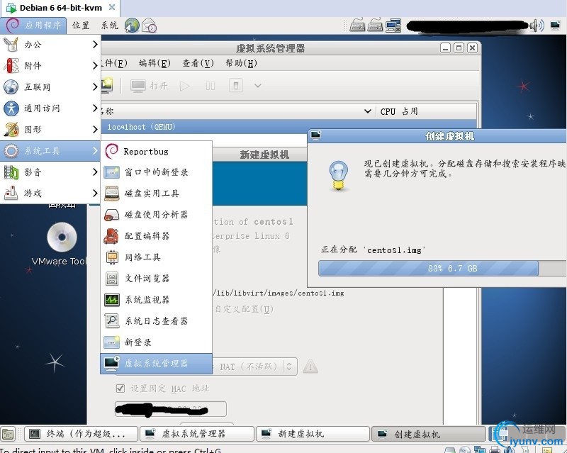

  1.-网络pxe安装debian--》安装vim---》安装ssh服务(解决ssh连接中文乱码)--
  》安装kvm服务--》安装kvm虚拟机!

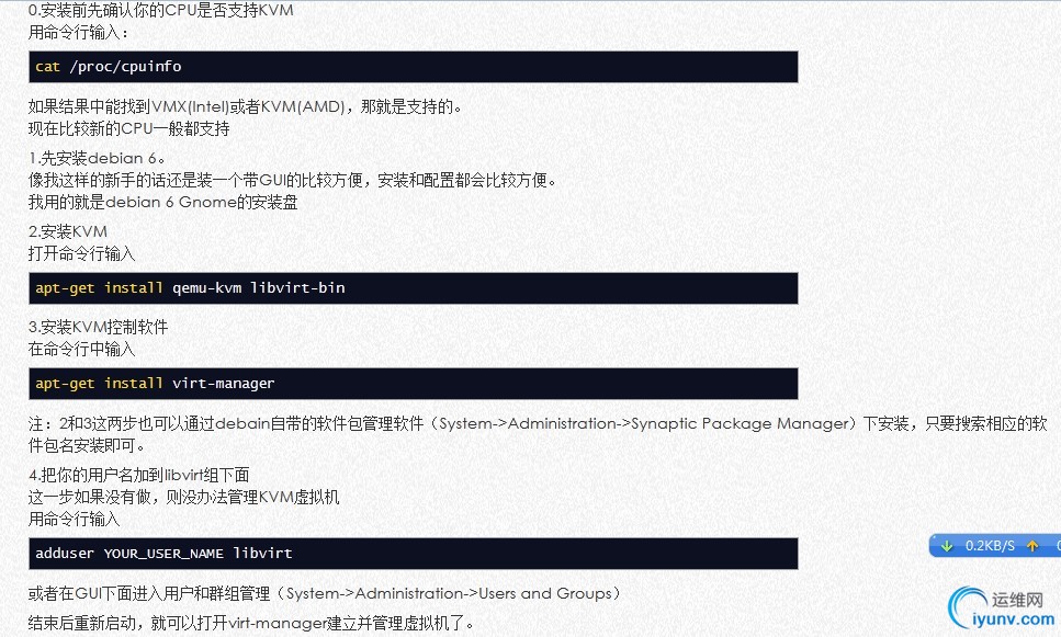

  1.安装前先确认你的CPU是否支持KVM
用命令行输入:
cat /proc/cpuinfo
  如果结果中能找到VMX(Intel)或者KVM(AMD),那就是支持的。
现在比较新的CPU一般都支持
  2.安装KVM
打开命令行输入
apt-get install qemu-kvm libvirt-bin  bridge-utils

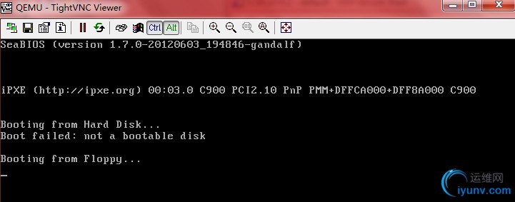

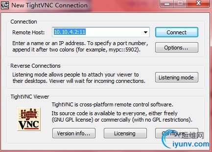

  (在远程windows上使用TightVNC Viewer ,打开连接)--之后安装虚拟系统便可.....
  但是又遇到了新问题:提示没有找到硬盘
情况1:vnc连接上后的一个画面就不动了
  情况2:刚开始能下一步安装--等到要选择磁盘时-看不到磁盘!
