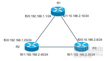

配置方法:先配置R1/R2/R3的端口 IP、记得设好端口ip后,打 no shoutdown
          然后配置ospf
          Config模式下:route ospf +进程号
                        Network 网络号反掩码 area 区域号
注:ospf的进程号只有本地意义,既在不同路由器上的进程号可以不相同。但是为了日后维护的方便,一般启用相同的进程号。网络地址和反掩码一起,用于指定此network命令启用的接口的接口范围。
反掩码=255.255.255.255-子网掩码      255.255.255.252=0.0.0.3
Area 0 表示骨干区域,在设计ospf网络时,所有的非骨干区域都需要和骨干区域直连。\
