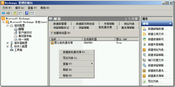

    一个脱机通讯簿正常使用要经过三个步骤:在邮箱服务器上创建----在客户端访问服务器上发布-----客户端Outlook下载即可。Exchange Server2010安装完成后,生成一个“默认脱机通讯簿”,一般情况下使用此此通讯簿即可。但在一般特殊环境中需要新建脱机通讯簿,例如只显示部分用户的地址信息。新建脱机通讯簿的方法是:在邮箱服务器上打开Exchange管理控制台,“组织配置”---“邮箱”,切换到“脱机通讯簿”选项卡上,右键“新建脱机通讯簿”,如下图所示:
    点击打开“新建脱机通讯簿”,出现简介对话框,如下图所示:
    在此界面中,输入此脱机通讯簿的名称,生成服务器也就是目标邮箱服务器,以及此通讯簿所使用的地址列表,在此我们使用“包括以下地址列表”,并添加我们前面已经创建的Branch分支机构这个地址列表,这样的话此通机通讯簿只包括此分支机构地址列表的信息。如果选择“包括默认全局地址列表”,则与默认脱机通讯簿完全相同。

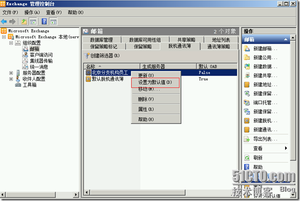

   因此在安装邮箱服务器角色时,系统已经创建一个名为“默认脱机通讯簿”的基于 Web 的默认脱机通讯簿 (OAB)。下面我们需要更改默认脱机通讯簿,将 新建的脱机通讯簿设置为默认 OAB。这一新的默认 OAB 将与所有新创建的邮箱数据库相关联。在Exchange组织中只能有一个默认 OAB。如果仅仅 删除默认 OAB,Exchange 不会将新的 OAB 自动指定为默认 OAB。管理员必须手动将另一个 OAB 指定为默认 OAB。方法也非常简单,在新建的OAB上点击右键“设置为默认值”即可,如下图所示:

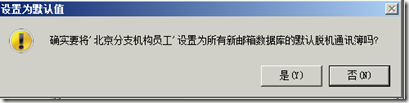

    此时,会弹出下面的提示:
     在此选择“是”,将我们新建的OAB设置为所有新邮箱数据库的脱机通讯簿。

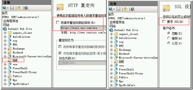

    第二步:IIS中关于OAB虚拟目录的配置,我们打开IIS默认站点中的OAB虚拟目录,因为一般企业可能会对默认站点设置HTTP重定向,一旦进行了默认站点的HTTP重定向之后,其下的子目录都将继承此设置,针对OAB来说,我们需要取消重定向设置。如果,不需要客户端通过HTTPS访问,则可以取消SSL设置,如下图所示:
