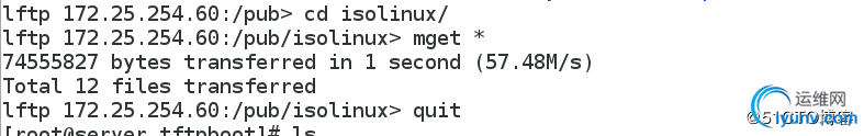

[root@server tftpboot]# yum install lftp
[root@server tftpboot]# lftp 172.25.254.60
lftp 172.25.254.60:/pub> cd isolinux/  #安装需要的文件都在此目录
lftp 172.25.254.60:/pub/isolinux> mget *
74555827 bytes transferred in 1 second (57.48M/s)
Total 12 files transferred
lftp 172.25.254.60:/pub/isolinux> quit

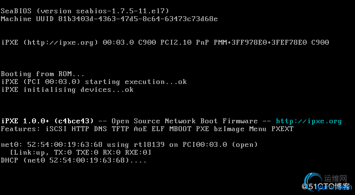

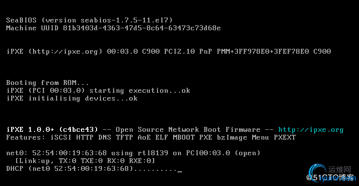

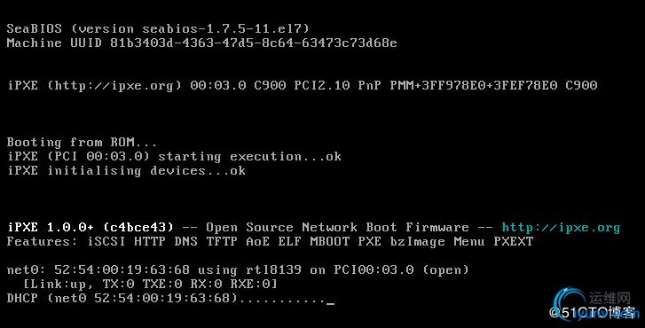

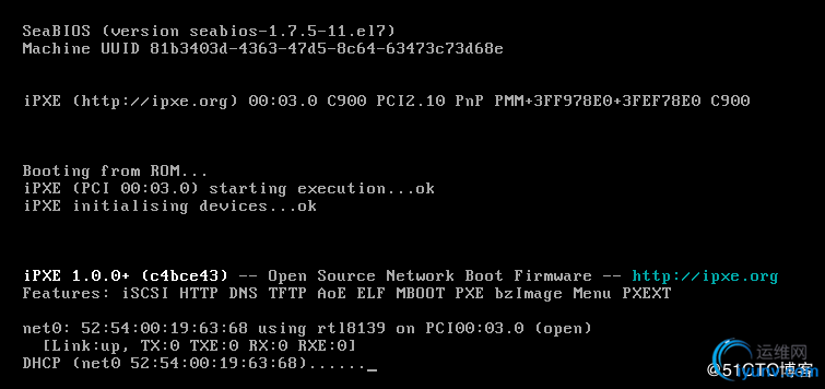

(5)启动预安装环境
安装系统:模拟安装虚拟机
从网卡启动
获取dhcp
读取pxelinux.0里面所写的内容

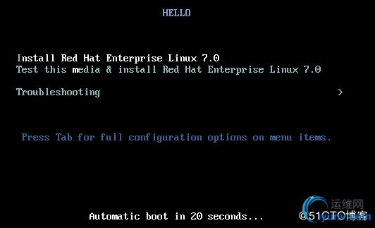

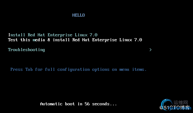

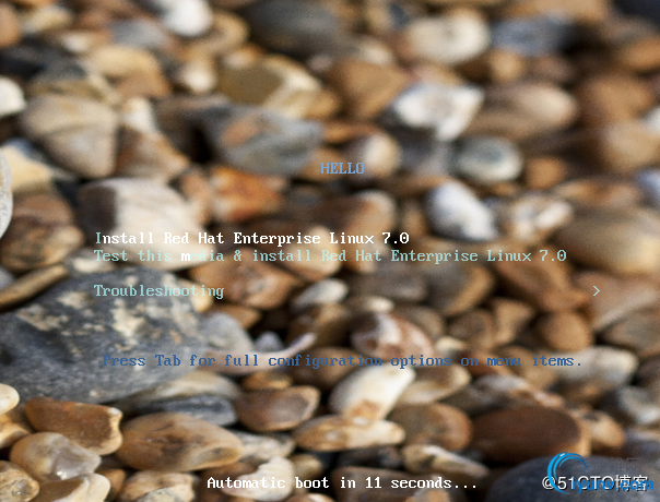

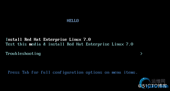

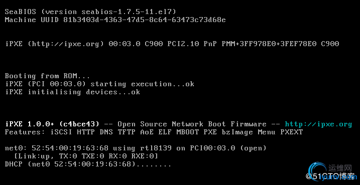

2.修改预安装环境的标题为HELLO
  [root@server tftpboot]# vim pxelinux.cfg/default  #预安装时读取文件
11 menu title HELLO   #修改预安装环境的标题为HELLO
获取dhcp
预安装环境的标题改为HELLO

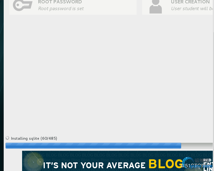

  3.启动http服务得到镜像安装系统

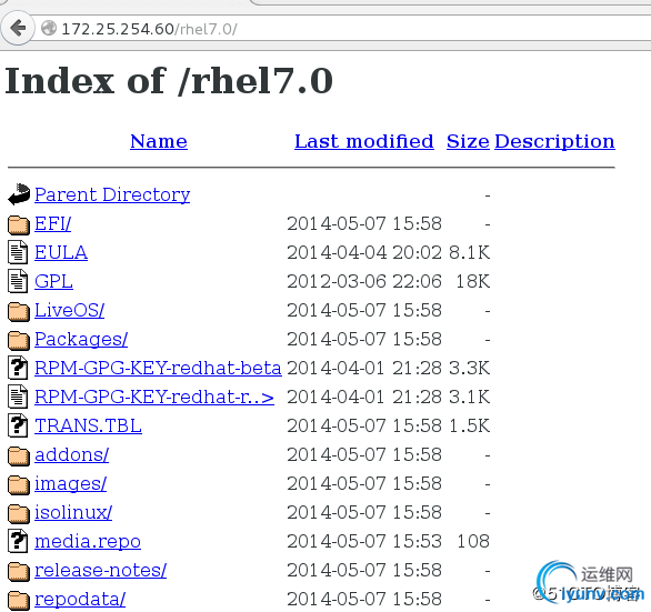

64   append initrd=initrd.img  repo=http://172.25.254.60/rhel7.0  #镜像文件所在位置

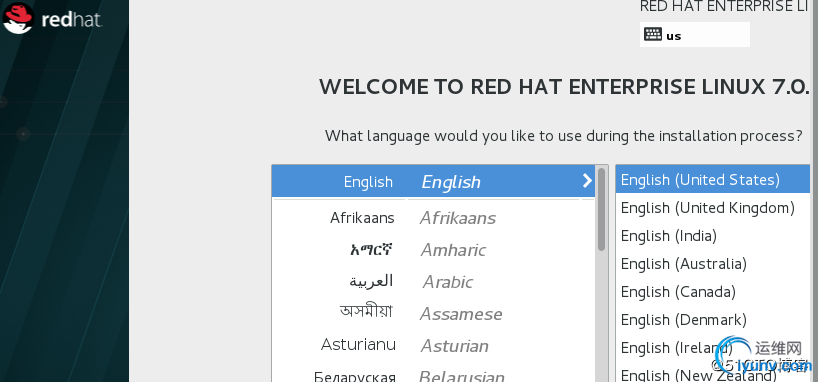

安装过程:
(1)获取dhcp
(2)安装系统,手动调到第一个标题,默认是第二个标题
(3)安装过程显示
(4)回答问题页面

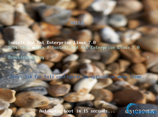

4.修改默认启动: 把menu default加到第一个标题下面,就从第一个标题启动
61 label linux
62   menu label ^Install Red Hat Enterprise Linux 7.0
63   menu default  #预安装环境中默认从第一个标题启动,原来默认从第二个标题启动
64   kernel vmlinuz
65   append initrd=initrd.img  repo=http://172.25.254.60/rhel7.0

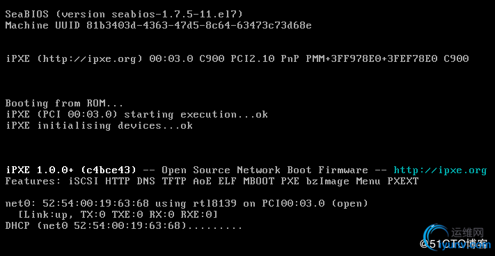

  5.修改预安装环境的等待时间
2 timeout 200  #默认安装时等待60s,改为20s
[root@server tftpboot]# ls
boot.cat  grub.conf   isolinux.bin  memtest     pxelinux.cfg  TRANS.TBL    vesamenu.c32
boot.msg  initrd.img  isolinux.cfg  pxelinux.0  splash.png    upgrade.img  vmlinuz
(1)获取dhcp
(2)启动预安装环境,时间变为20s

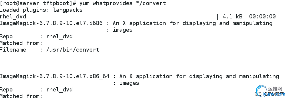

[root@server tftpboot]# yum whatprovides */convert  #查看软件
mageMagick-6.7.8.9-10.el7.x86_64 : An X application for displaying and manipulating
: images
Repo        : rhel_dvd
Matched from:
Filename    : /usr/bin/convert
安装 :yum install mageMagick-6.7.8.9-10.el7.x86_64

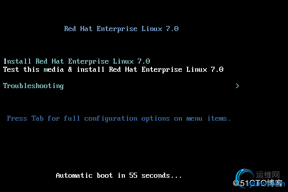

(1)获取dhcp
(2)启动预安装环境:图片更改

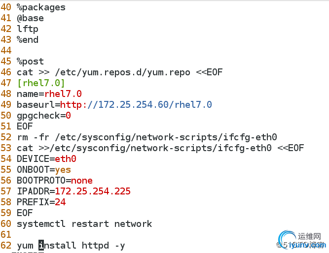

7.kickstart自动安装脚本
  kickstart
使用 kickstart, 系统管理员可以创建一个包含安装期间所有常见问题的答案的文件,以自动安装 Red Hat Enterprise Linux Kickstart
  手动编写kickstart脚本难度较大,采用系统自带软件包工具来制作
  软件包system-config-kickstart
(1)安装软件
[root@server ~]# yum install system-config-kickstart  #安装

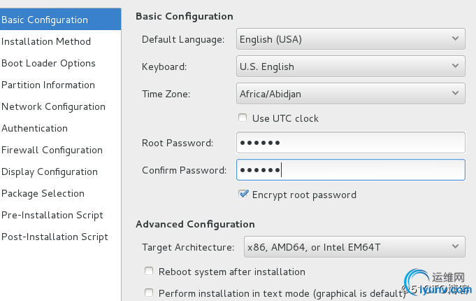

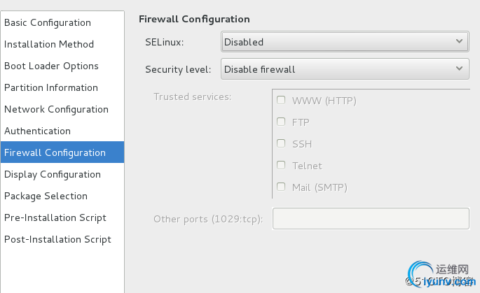

(2)生成ks.cfg文件
[root@server ~]# system-config-kickstart  #常见问题答案回答,问题的答案生成ks.cfg,保存在/var/www/html/目录中,安装时,使用http可以访问到
(1)基础设定
语言,时区,密码,是否安装图形

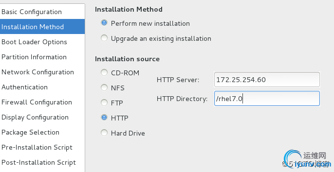

(2)安装方式
安装源位置

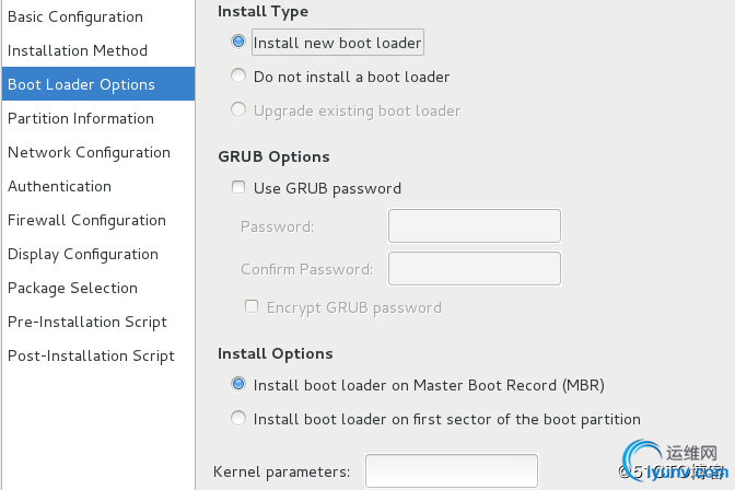

(3)启动方式选项

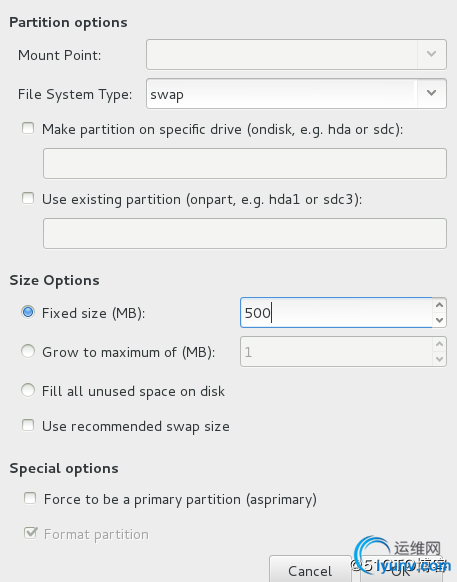

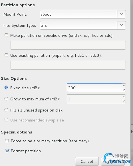

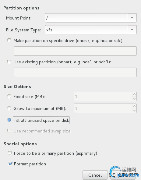

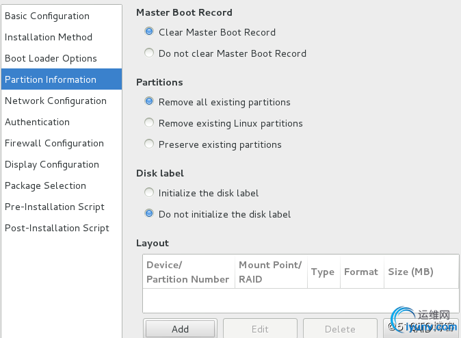

(4)自定义分区
/boot分区:200M
swap分区:500M
*/分区:剩下的所有空间

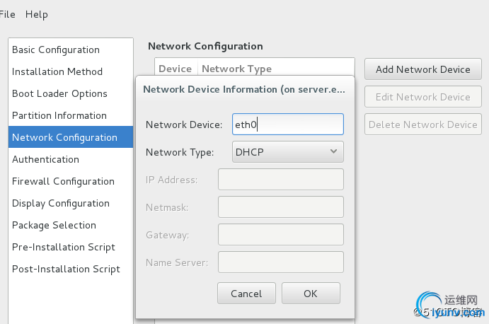

(5)安装是的网络配置
eth0,dhcp
(6)火墙状态:选择关闭,selinux关闭
(7)保存

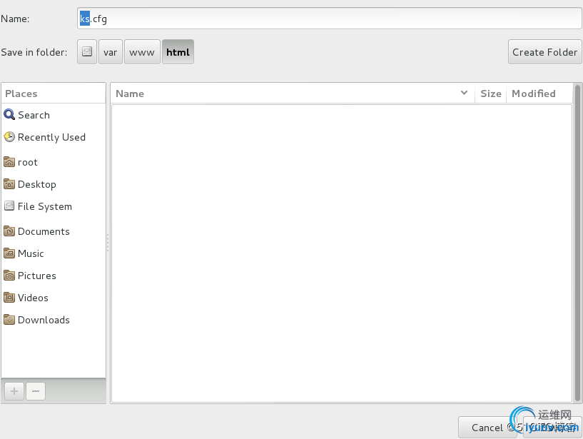

点击左上角的file选择save,在选择保存的位置,我将它保存在/var/www/html便于http访问

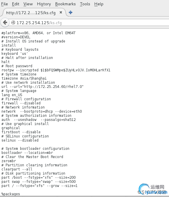

  8.编辑生成的ks.cfg文件
安装一个新分区
[root@server ~]# cd /var/www/html/
[root@server html]# ls
ks.cfg
[root@server html]# vim ks.cfg   #可以添加内容
1 #platform=x86, AMD64, or Intel EM64T
2 #version=DEVEL
3 # Install OS instead of upgrade
4 install  #指定安装系统,还有升级系统选项
5 # Keyboard layouts
6 keyboard 'us'   #keyboard指定键盘内型,keyboard us:美式键盘
7 # Halt after installation
8 halt  #halt/reboot:安装完成后关机还是reboot,默认halt
9 # Root password
10 rootpw --iscrypted $1$bFQSWMpe$ZUyHLv0JV.IoM0HLarKfX1  #rootpw:root用户密码使用默认sha-512
11 #user:在系统中生成一个新用户
12 # System timezone
13 timezone Asia/Shanghai  #时区
14 # Use network installation
15 url --url="http://172.25.254.60/rhel7.0"  #安装源
16 # System language
17 lang en_US  #lang指定安装过程使用的语言
18 # Firewall configuration
19 firewall --disabled  #禁用防火墙
20 # Network information
21 network  --bootproto=dhcp --device=eth0
22 # System authorization information
23 auth  --useshadow  --passalgo=sha512  #auth:验证选项,--useshadow:启用shadow文件来验证
  24 # Use graphical install
25 graphical  #在图形模式下根据kickstart执行安装,默认该选项.text:文本模式下根据kickstart执行
安装
26 firstboot --disable  #--disable:安装后第一次启动默认会给出很多需要手动配置的界面,禁用它
27 # SELinux configuration
28 selinux --disabled
29 skipx:不安装图形工具
30 # System bootloader configuration
31 bootloader --location=mbr  #bootloader:指定如何安装引导程序,要求必须已选择分区,已选择引
导程序,已选择软件包,如果没选择将会停止而不会询问。--location=mbr:指定引导程序的位置,默
认为mbr
32 # Clear the Master Boot Record
33 zerombr  #清除磁盘的mbr

35 clearpart --all --initlabel #在安装系统前清除分区,--all:清除所有分区,--linux:清除linux分
区,--none:不清除分区,--initlabel:创建标签,对于没有mbr和gpt的新硬盘,该选项是必须的,--dir    vers=sdb:清除指定的分区
36 # Disk partitioning information
37 part /boot --fstype="xfs" --size=200
38 part swap --fstype="swap" --size=500
39 part / --fstype="xfs" --grow --size=1
#part:创建分区,--asprimary:强制指定为主分区,--grow:使用所有可用空间,即为其分配所有剩余>    空间。对于根分区至少需要3G空间(--grow,也要指定--size)
  40 %packages #该段内容
41 @base

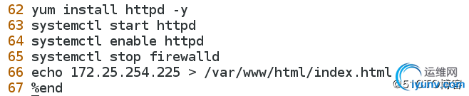

42 lftp
43 %end  #结束
44
45 %post  #安装结束做的事情
46 cat >> /etc/yum.repos.d/yum.repo <<EOF  #配置yum源
47 [rhel7.0]
48 name=rhel7.0
49 baseurl=http://172.25.254.60/rhel7.0
50 gpgcheck=0
51 EOF
52 rm -fr /etc/sysconfig/network-scripts/ifcfg-eth0
53 cat >>/etc/sysconfig/network-scripts/ifcfg-eth0 <<EOF  #配置动态网络
54 DEVICE=eth0
55 ONBOOT=yes
56 BOOTPROTO=none
57 IPADDR=172.25.254.225
58 PREFIX=24
59 EOF
60 systemctl restart network
61
62 yum install httpd -y  #安装http服务
63 systemctl start httpd  #重启
64 systemctl enable httpd  #开机自启
65 systemctl stop firewalld  #关闭火墙
66 echo 172.25.254.225 > /var/www/html/index.html
67 %end
[root@server html]# ksvalidator ks.cfg  #检测该脚本是否有语法错误
是否能被访问到
无语法错误后
http是否能访问到
镜像文件是否能访问到
9.回答系统提出的问题,答案脚本写入文件
[root@server html]# cd /var/lib/tftpboot/
65   append initrd=initrd.img  repo=http://172.25.254.60/rhel7.0 ks=http://172.25.254.125/ks.    cfg
安装系统:
(1)获取dhcp
(2)进入预安装环境:读取内核文件启动初始化程序
(3)读取镜像,进入安装环境
系统就安装完成啦
