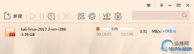

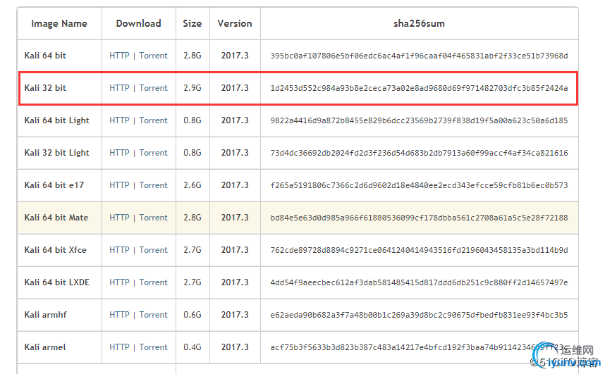

b.到官网下载打包好的虚拟机文件,解压用虚拟机打开就可以用,默认账号等都有说明(username:root,password:toor)。下载页面:https://www.kali.org/download,  按需下载,它提供了多种格式的。目前最新版是2017.3.我下载的是32bit的vmware的虚拟机文件压缩包.如下图:

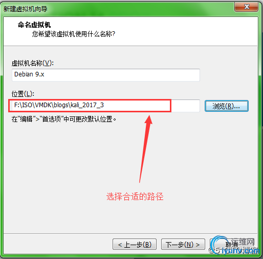

c.将下载好的压缩包解压,然后用虚拟机打开,设置个合适的路径,如下图:

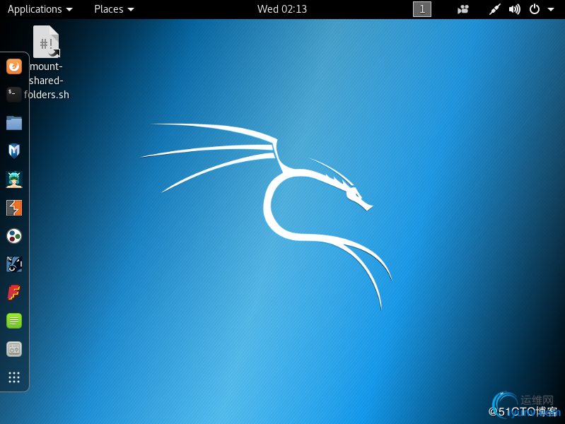

d.开启虚拟机,并以用户名为root,密码为toor登陆到系统.至此虚拟环境完成。如下图:

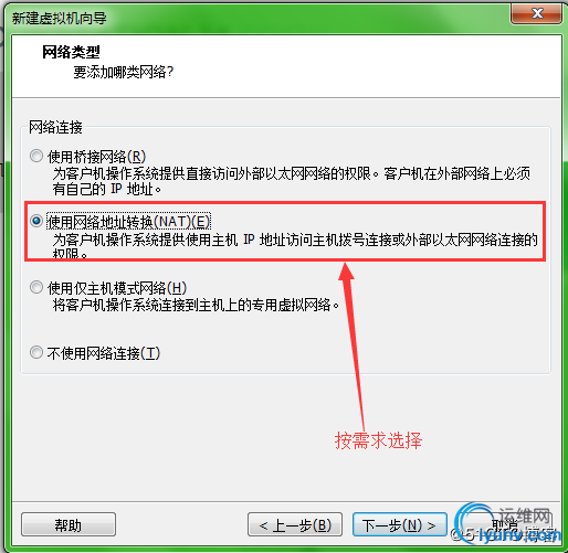

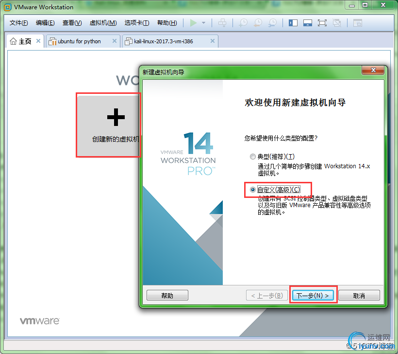

b.打开VMware,新建虚拟机,选自定义:

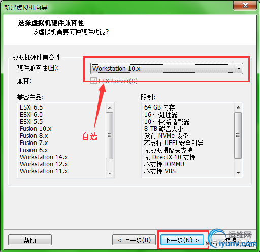

c.兼容性自选,如果想兼容低版本的VMware,这个安装好之后也可以将安装目录中的文件打包给供其他人使用(将压缩包解压用虚拟机打开即可使用,与用第一种方式安装kali linux类似。)。

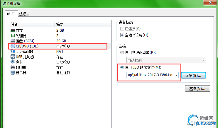

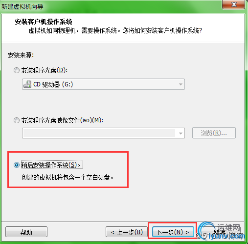

d.选择稍后安装操作系统,这样做有个好处,笔者在安装redhat7.x的时候,发现如果当时就选择镜像,会提示设置账户密码,然后开机,开机之后会直接进入安装,而且是最小化安装,这样自己还要配置yum源,安装各种软件包,会话费很多时间。

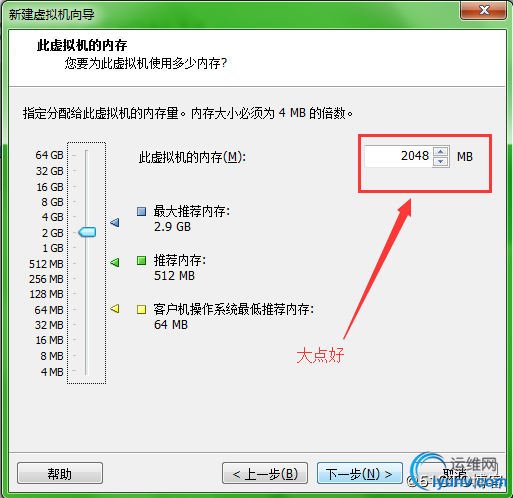

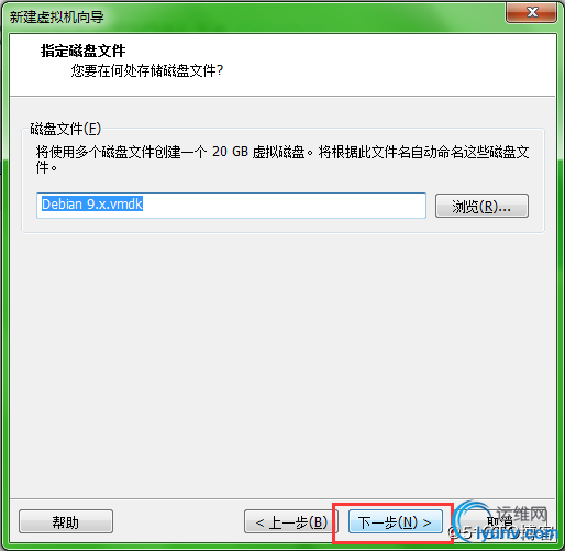

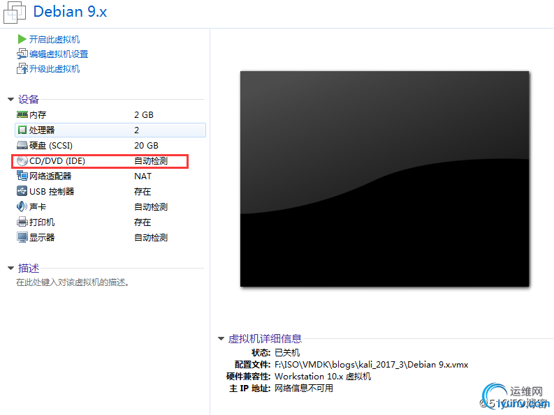

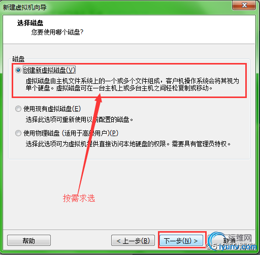

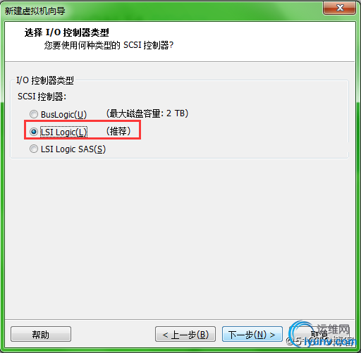

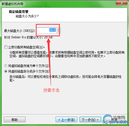

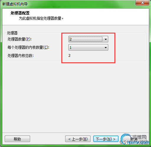

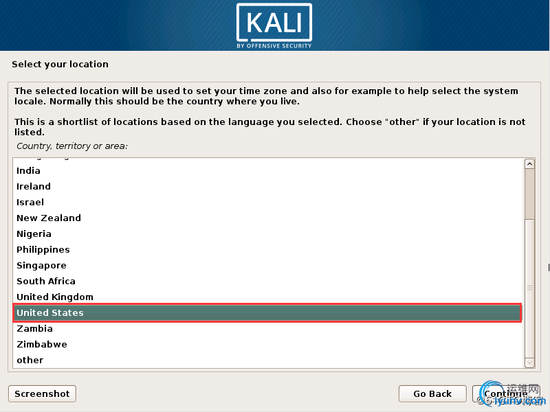

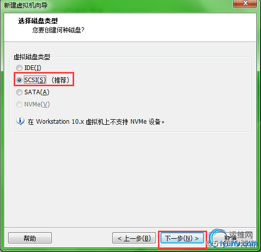

e.作如下配置,设置好后开机,然后一路默认下去,到设密码的时候设密码,问时候使用网络mirror的时候选否,安装完之后重启即可,如果要高级安装,就按需设,比如选择安装位置,分几个区,grub安装位置,都可以自己设置,包括文件系统类型及分区大小,如果不明白就先学好linux。(截图实在是太累了,要很大的毅力)

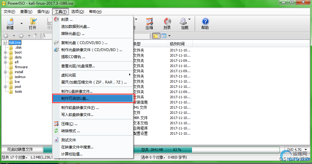

b.到官网下载好kali linux的iso格式的镜像文件。然后找一个U盘,如果U盘里有数据,千万要先备份,因为这个操作会将U里的所有数据擦出掉并重建文件系统。(U盘常用的格式是fat32,当然也可以按需来做文件系统,不同文件系统管理设备的方式不一样)

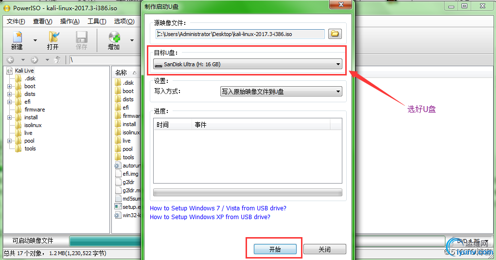

c.下载好镜像文件和准备好U盘之后,使用powereISO或者软碟通等工具将镜像文件写到U盘里面.推荐使用powerISO。都选好之后点确定,如提示时候确定擦出U盘上的数据,确定自己已备份的情况下点确定。如下图:

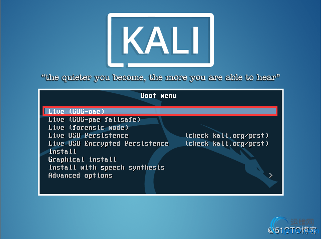

    e.其实将镜像写入U盘成功之后,就算完成了,剩下的只是启动,选择U盘启动之后,选第一个启动即可:

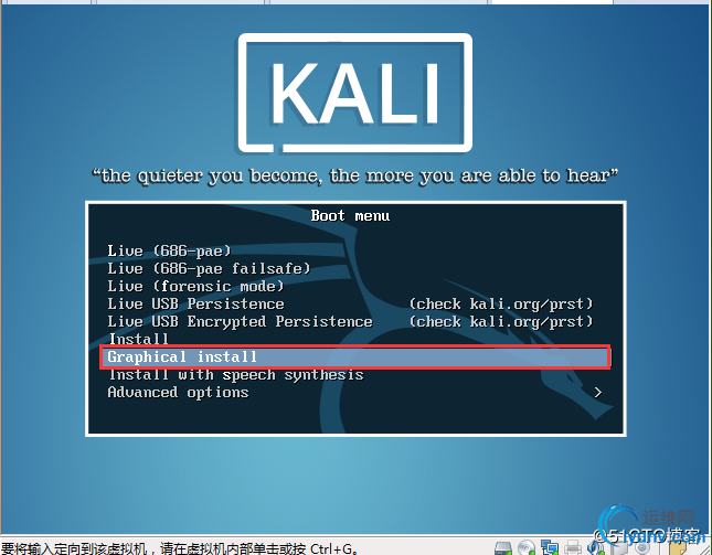

            (4).实体机安装:
a.如果要装双系统或者直接让kali linux作为自己的主系统可以使用该种方式安装,按照(3)中的方式,将镜像写入U盘,若果有(3)中的Live CD已经做好,可以直接拿来使用.方法同第(3)种方式,选择U盘启动:如下图:
b.之后步骤同方式(2).中的后续步骤.
