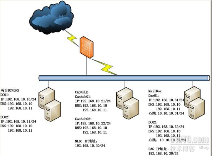

      一般来说CAS、HT的高可用性使用的是Windows的NLB功能,这是最常规,也是最经济的一个用法。但NLB其实是有弊端的,因为NLB是工作于第三层(网络层),如果上层服务出现问题它就不知道了。它可能还会去进行尝试通讯,那么用户体验会受到影响。另一方面NLB基于源IP来分配流量,那么如果两个很大的网络在进行通讯的时候。在NAT网络环境下1000人过来访问可能是一个或10个IP地址,那就有可能都送到一台服务器。所以微软建议使用的是硬件负载均衡。因为可以进行第七层的数据包分析。一个包过来之后,硬件负载均衡可以把它拆来,读懂相应的网络协议,例如,是否加密等。解开之后再丢给后面的服务器,处理完之后再传给用户。当然硬件负责均衡也有不好之处,例如成本高贵、配置复杂。鉴于以上种种,在此还是使用Windows的NLB实现CAS+HU的高可用。所使用的拓扑图,如下图所示:

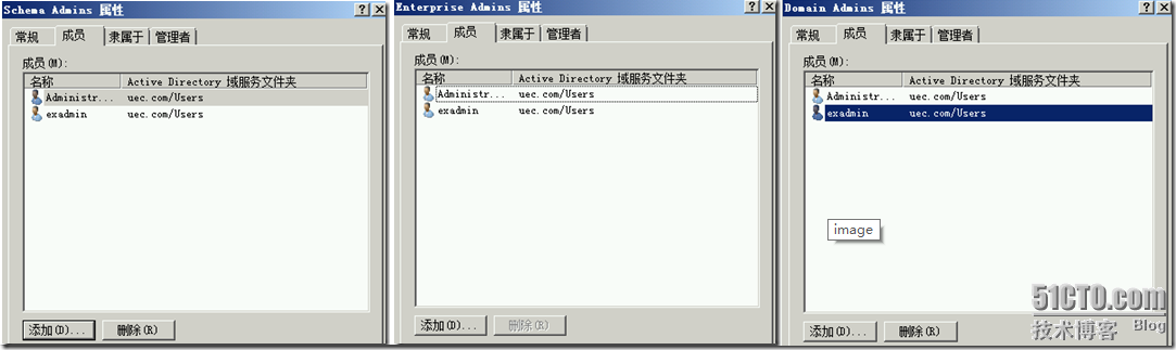

      步骤2:准备安装账户,此账户至少具有的权限:schema admins, enterprise admins,domain admins, Organization Management(该权限在完成扩展架构后自动添加),所有的Exchange 2010安装配置操作将由该账户进行。如下图所示,此用户名称是exadmin,算是exchange的管理员。注意一定要在DC上操作。

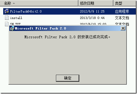

     步骤3:单台服务器上安装CAS+HUB角色。使用exadmin用户登录到Cashub01上,以管理员身份运行安装Microsoft Office Filter Packs,这个步骤很简单,只需要双击执行,然后根据提示安装即可,如下图所示:

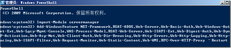

       步骤4:利用PowerShell安装IIS组件。先开启Windows PowerShell命令行环境,在完成Import-Module ServerManager命令的执行之后,便可以开始针对不同Exchange Server 2010服务器角色的安装需求,来执行不同的命令与参数。在此因为是CAS+HT角色,使用的命令如下:import-module servermanager; 然后再执行Add-WindowsFeature NET-Framework,RSAT-ADDS,Web-Server,Web-Basic-Auth,Web-Windows-Auth,Web-Metabase,Web-Net-Ext,Web-Lgcy-Mgmt-Console,WAS-Process-Model,RSAT-Web-Server,Web-ISAPI-Ext,Web-Digest-Auth,Web-Dyn-Compression,NET-HTTP-Activation,Web-Asp-Net,Web-Client-Auth,Web-Dir-Browsing,Web-Http-Errors,Web-Http-Logging,Web-Http-Redirect,Web-Http-Tracing,Web-ISAPI-Filter,Web-Request-Monitor,Web-Static-Content,Web-WMI,RPC-Over-HTTP-Proxy –Restart,如下图所示:在此注意,需要以域管理员身份启用PowerShell。

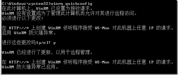

      配置WinRM,以管理员权限在命令行输入:winrm quickconfig,并同意所做更改,输入"y"回车。如下图所示:

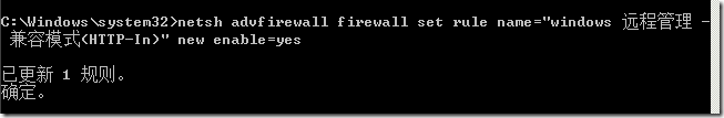

      以管理员权限运行CMD命令行,在CMD命令行中运行:Netsh advfirewall firewall set rule name=” Windows 远程管理 - 兼容模式(HTTP-In)” new enable=yes

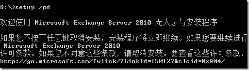

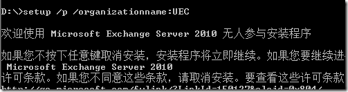

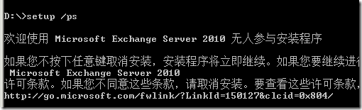

       步骤6. AD DS域扩展,在CasHub01上放入Exchange 安装介质(也可以直接在DC上进行此步扩展工作),使用 Setup /ps、Setup /p、Setup /pd命令,如果是进行Exchange2003的迁移操作,则还需要在这三个命令前执行Setup /pl。也可以在Exchange Server安装过程中直接安装。
382644_1364737424z4jn.jpg 382644_1364737424OwKN.jpg 382644_13647374248aJW.jpg

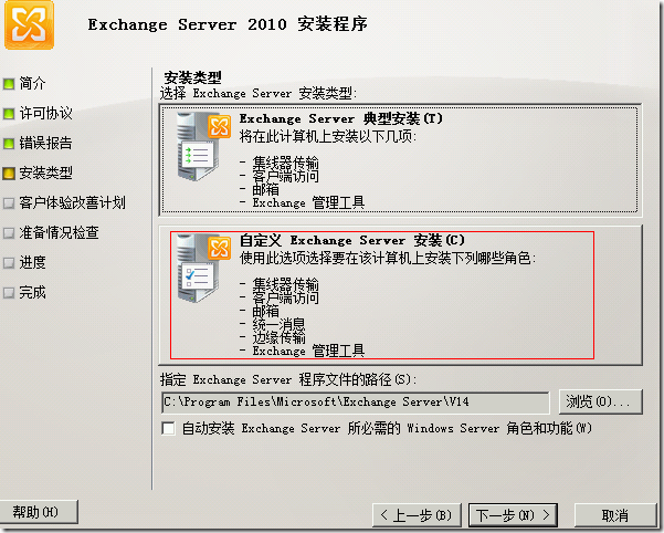

       步骤7. Exchange Server 2010 SP1的安装。当前用户应该是exadmin,放入Exchange Server 2010 SP1安装光盘,会自动弹出安装界面,一般在此步骤1和步骤2已经满足条件,所以在此直接点击步骤3,选择Exchange语言选项,如果是在中文版操作系统上安装中文版Exchanger,则直接选择仅从DVD安装语言,如果安装的是其他语言的Exchange,则需要选择语言包。在此我们选择:仅从DVD安装语言。再点击步骤4:安装Microsoft Exchange,接着接受许可以及是否发送错误报告之后,出现如下图所示:

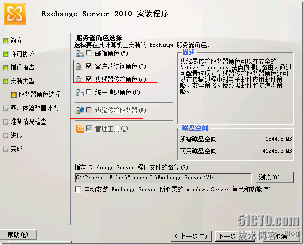

下一步之后,我们选择所要安装的组件,在此我们选择客户端访问角色和集线器传输角色,管理工具会默认选中。如下图所示:

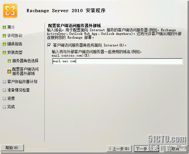

      下一步之后,出现下图所示的界面,需要我们指定客户端访问服务器所使用的外部域,在此我使用mail.uec.com。

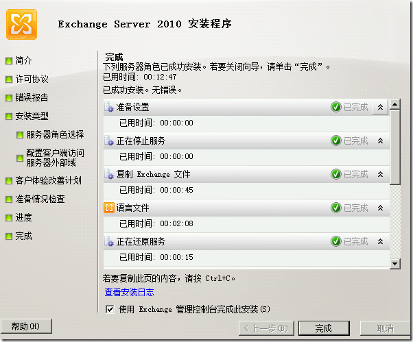

     接着还会进行一些状态检查,主要是检查安装的先决条件,如果没有问题,就等待安装吧。如果看到下图就说明,这台CAS+HT我们就安装成功了。

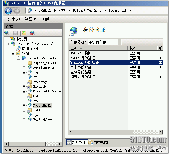

      步骤8,配置IIS PowerShell虚拟目录权限。此时,第一台CAS+HT就安装完成了,再配置IIS默认站点中PowerShell虚拟目录权限,此虚拟目录默认都是禁用状态,现在需要启用Windows 身份验证,禁用匿名身份验证。如下图所示:

      步骤5:在防火墙上启用过程管理,以管理员权限运行CMD命令行,在CMD命令行中运行:Netsh advfirewall firewall set rule name=” Windows 远程管理 - 兼容模式(HTTP-In)” new enable=yes。

       步骤7:配置IIS PowerShell虚拟目录权限。启用Windows 身份验证,禁用匿名身份验证。如下图所示:

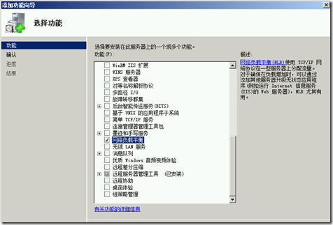

    步骤1:以exadmin身份登录到系统新建NLB。两台机器都需要先安装NLB,方法打开“服务器管理器”--“添加功能”,选择“网络负载平衡”。然后进行安装,如下图所示:

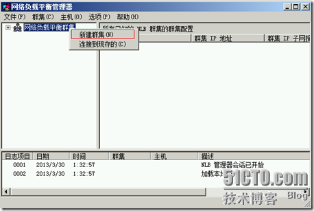

步骤2:配置NLB,我们在Cashub01上操作。通过管理工具,打开网络负载平衡器,然后右键“新建群集”,如下图所示:

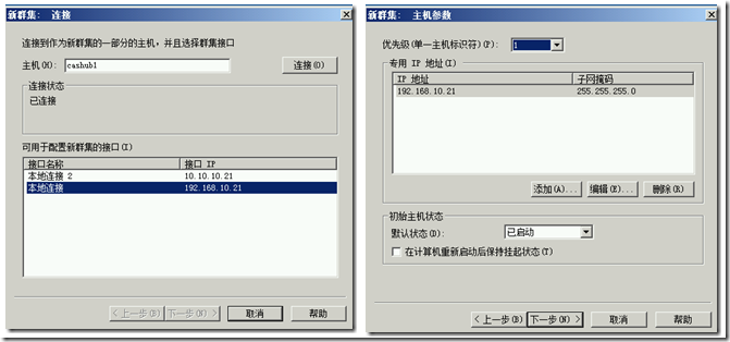

      接下来,在主机框中,输入第一台服务器的计算机名,然后点击连接,同时选择一个用于NLB群集的网卡,也就是业务所用的网卡,然后设置优先级。因为我的机器上有两块网卡所以会显示有两个网络连接,如下图所示:
      在此,优先级不要相同,然后下一步继续,如下图所示:

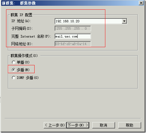

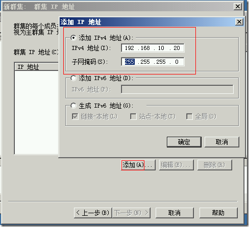

      在此设置群集IP地址,也就是客户端访问服务器所用到的IP地址。
        群集IP设置完成后,还要设置群集的域名,这个域名对应的是此邮局系统在公网上使用的域名。当然,设置完群集域名后,还需要在DNS服务器中把mail.uec.com对应的IP修改为群集的虚拟IP(192.168.10.20)。群集操作模式我选择的是多播。

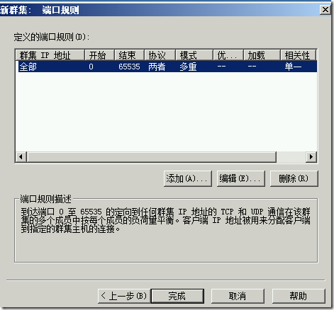

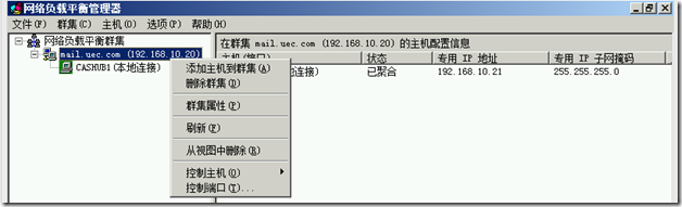

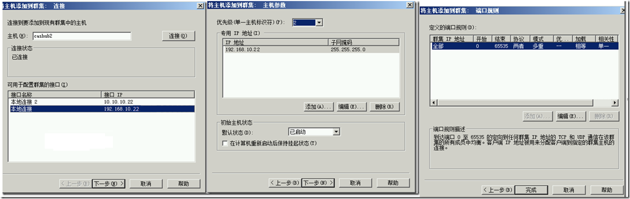

      在端口规则设置界面,我们直接默认,然后完成返回到NLB的主界面,当前只有CASHUB1在这个NLB里,我们还需要把CASHUB2加入到NLB中。还是在CASHUB1上的NLB上,点击“添加主机到群集”,如下图所示:
     打开“添加主机到群集”后,就会让你输入第二个节点的主机名,选择业务使用的网卡、优先级等。

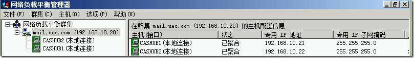

  完成之后,返回到NLB的主界面,如果显示状态为“已聚合”则说明NLB配置成功。

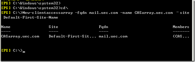

      到了这一步基本上就是万事俱备了,最后创建CAS阵列,让Exchange2010 CAS+HT服务器角色支持负载平衡。在CASHUB1服务器上打开Exchange Management Shell,运行下面的命令:
New-clientaccessarray -fqdn mail.uec.com -name CASarray.uec.com –site  Default-First-Site-Name 。其中的mail.uec.com是CAS阵列的完全合格域名,CASarray.uec.com是CAS阵列的阵列名称,Default-First-Site-Name 是Active Directory的站点名称。如下图所示:
      这样,创建CAS 阵列的操作就结束,如果希望查看已经部署的CAS阵列,可以使用命令:Get-Clientaccessarray;  如果CAS阵列出现故障,也可以使用下面的命令删除阵列:Remove-ClientAccessArray –Identity Mail.uec.com。
