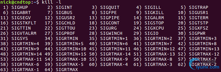

  既然 kill 命令是用来向进程发送信号的,那就让我们先来看看都有哪些信号可以发送给进程。
$ kill -l
  可不少啊!但这些信号中只有第 9 种信号(SIGKILL)才可以无条件的终止进程,其他信号进程都有权利忽略。并且这么多的信号中常用的也不多,下面我们解释几个常用信号的含义。
