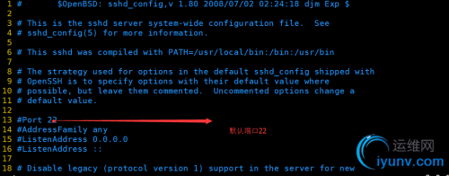

A、修改默认的端口
修改方法。
vim /etc/ssh/sshd_config(修改配置文件)
修改配置文件的13行把默认的22成其他的。注意改完后把注释去掉

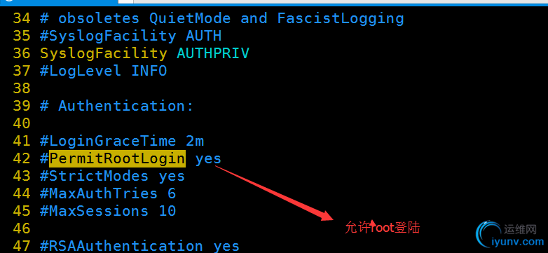

B、禁止root用户远程登陆
修改配置文件的42行把yes改成no

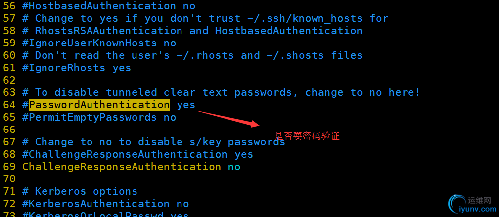

C、禁止无密码登陆
通过ssh登陆的时候要不要密码。当然要密码所以yes默认的也是yes

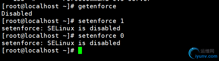

  • 下面介绍关闭和开启selinux
[root@localhost ~]# getenforce
Enforcing
[root@localhost ~]#
命令行模式通过getrnforce查看selinux的状态
[root@localhost ~]# setenforce
usage:  setenforce [ Enforcing | Permissive | 1 | 0 ]
[root@localhost ~]# setenforce 1
Enforcing
[root@localhost ~]# setenforce 0
Permissive
[root@localhost ~]#
可以通过setenforce临时修改selinux  0表示发出警告但是不阻止  1执行
想永久修改selinux的状态那就要修改配置文件了
vim  /etc/selinux/config
selinux的配置文件
修改第六行即可改为
SELINUX=disabled
这样就表示关闭selinux 当然你也可以改成警告和执行
修改配置文件要想生效那就要重启。所以临时修改加配置文件修改等于永久修改
注意如果你配置文件禁止了selinu那么命令行的setenforce就改不了了。只有在没有禁止的情况下才可以用setenforce改

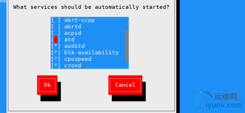

修改方法第一种
通过修改 setup
命令行输入setup
选择系统服务
system services
然后有星的是开启的没有星的是不开启的可以用空格健切换
选择好后用tab选择ok
