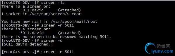

  你可以不中断screen窗口中程序的运行而暂时断开(detach)screen会话,并在随后时间重新连接(attach)该会话,重新控制各窗口中运行的程序。例如,我们打开一个screen窗口编辑/tmp/david.txt文件:
[root@TS-DEV ~]# screen vi /tmp/david.txt  之后我们想暂时退出做点别的事情,比如出去散散步,那么在screen窗口键入C-a d,Screen会给出detached提示:
  暂时中断会话
  半个小时之后回来了,找到该screen会话:
[root@TS-DEV ~]# screen -ls
  重新连接会话:
[root@TS-DEV ~]# screen -r 12865  一切都在。
  当然,如果你在另一台机器上没有分离一个Screen会话,就无从恢复会话了。
  这时可以使用下面命令强制将这个会话从它所在的终端分离,转移到新的终端上来:

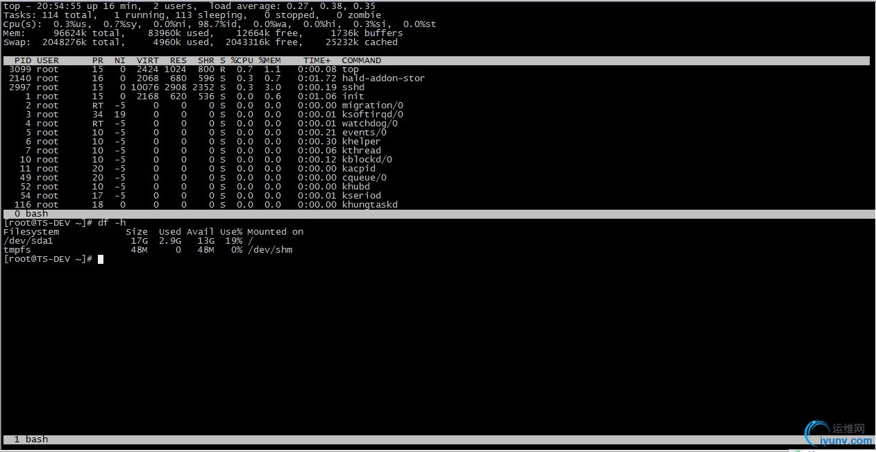

  6.4 屏幕分割
  现在显示器那么大,将一个屏幕分割成不同区域显示不同的Screen窗口显然是个很酷的事情。可以使用快捷键C-a
S将显示器水平分割,Screen 4.00.03版本以后,也支持垂直分屏,快捷键是C-a |。分屏以后,可以使用C-a
<tab>在各个区块间切换,每一区块上都可以创建窗口并在其中运行进程。
  可以用C-a X快捷键关闭当前焦点所在的屏幕区块,也可以用C-a Q关闭除当前区块之外其他的所有区块。关闭的区块中的窗口并不会关闭,还可以通过窗口切换找到它。
