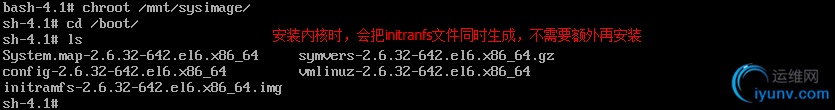

  3、initramfs文件损坏恢复
          (1)把initramfs文件删除,模拟initramfs文件损坏
          (2)进入救援模式,chroot=/mnt/sysimage,再使用mkinitrd命令重新生成initramfs文件【注意,一定要在boot目录下使用该命令】
          (3)重启即可

      5、/boot目录文件误删除恢复
          (1)挂载光盘
          (2)安装kernel rpm -ivh --force(会同时生成initramfs)
          (3)安装grub:grub-install (必须切换到真根目录运行该命令),但是没有grub.conf文件需要手动创建
  总结:把boot分区删掉,实际是删除了kernel和grub,所以把kernel和grub安装上去即可,同时需要手工配置grub.conf文件
