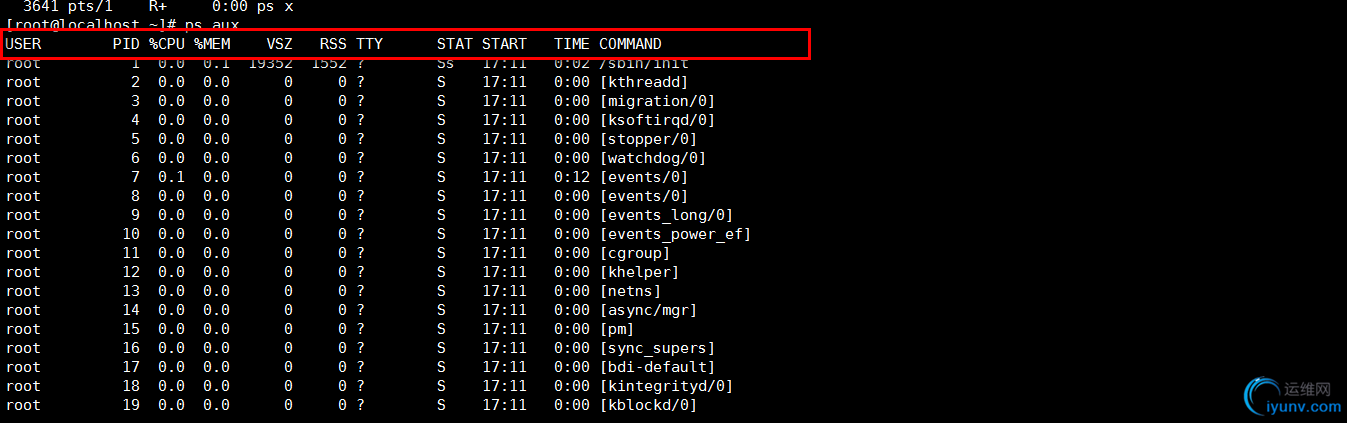

  ▲ps命令   查看进程信息
  ps [option]
  选项有三种风格:
  This version of ps accepts several kinds of options:
  1   UNIX options, which may be grouped and must be preceded by a dash.
  2   BSD options, which may be grouped and must not be used with a dash.
  3   GNU long options, which are preceded by two dashes.
  选项:
  a:所有与终端相关的进程
  x:所有与终端无关的进程;
  u:以用户为中心组织进程状态信息显示;
  USER:进程的属主
  PID:进程的PID号,用来表示此进程
  CPU%:占CPU的百分比
  MEM%:占内存的百分比
  VSZ:虚拟内存集
  RSS:常驻内存集
  TTY:与其相关的终端
  STAT:进程的状态
  R:running
        S: interruptablesleeping
        D: uninterruptable sleeping
        T: stopped
        Z: zombie
        +: 前台进程
        l: 多线程进程
        N:低优先级进程
        <: 高优先级进程
        s: session leader,会话(子进程)发起者
  TIME:使用掉CPU的时间
  COMMAND:与此进程相关的命令

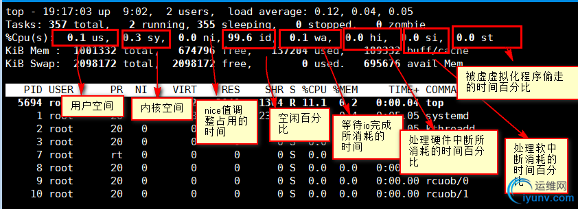

  ▲top命令  动态的显示进程信息
  界面如下图 ,红色标识的是有关CPU参数,下面的PID,USER那一栏参数基本上和ps命令一样    DSC0001.png      top中有许多的内置命令:
  ●排序:
          P:以占据的CPU百分比,%CPU
          M:占据内存百分比,%MEM
          T:累积占据CPU时长,TIME+
  ●首部信息显示:
          uptime信息:l命令
          tasks及cpu信息:t命令
          cpu分别显示:1 (数字)
          memory信息:m命令
  ●退出命令:q
        ●修改刷新时间间隔:s
        ●终止指定进程:k
        ●保存文件:W

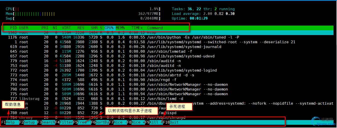

  ▲htop
  htop与top很类似,界面比hop做的漂亮,它通过文字图形化地显示每一个进程的CPU和内存使用量、swap使用量。界面如下图所示
