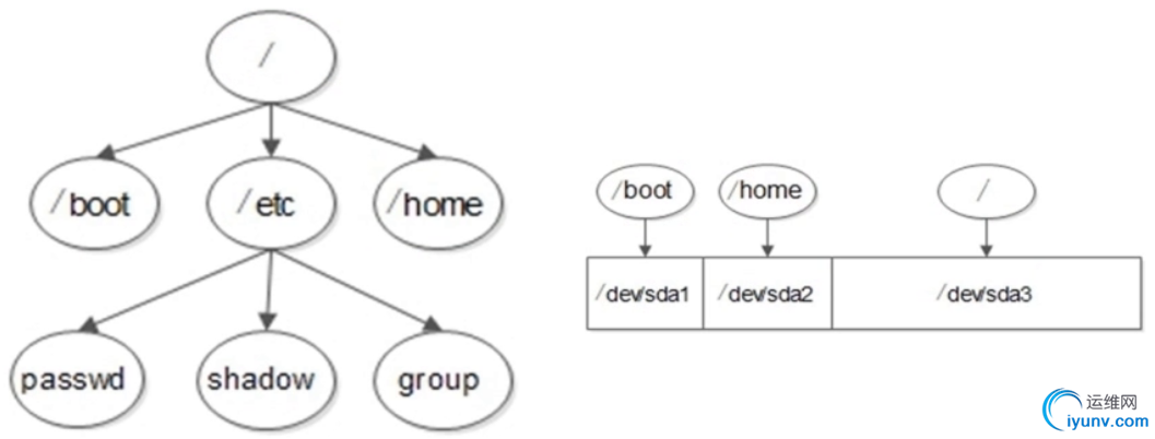

   如图,boot,etc是根目录的子目录,同时又是一个独立的分区

  5、挂载
  linux中拿空的目录名称来作为盘符,理论上任何一个目录都可以作为盘符,只是理论上,但有些不可以

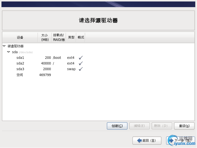

  (1.)必须的分区
   /(根分区)
  swap分区(交换分区)虚拟内存,
    men<4G,swap=menx2
    4G<men<16G.swap=men
      men>16G,swap=16G
  (2.)推荐分区
  /boot(启动分区,200MB)假如根分区写满了,linux就会启动不起来
  linux与windows相比:
    盘符——挂载点
    给分区分配盘符的过程——挂载
  我们来理下安装linux的步骤:
   分区——格式化——设备名称——挂载
  分区:把大硬盘分为小的逻辑分区
  格式化:写入文件系统
  分区设备文件名:给每个分区定义设备文件名
  挂载:给每个分区分配挂载点(1.挂载点必须是目录;2.目录必须是空目录)

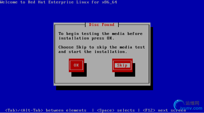

  下来开始安装(基本也是傻瓜式操作,这里解释下几步关键步骤)
  说明:
  1、虚拟机非常智能,第一次启动,没有操作系统会自动调整为光盘启动,有操作系统又会自动调整会硬盘启动,但真实机没有,需要更给为光盘启动,装完后还需改回硬盘启动。
  2、内存必须大于628兆,才能进入图形界面。
  3.将我们下载好的镜像放入使用。
  4.发现磁盘,是否需要检测,我们选择skip。
  5、设置必须的分区,这里无论先设置谁的分区,/boot都会是sda1。

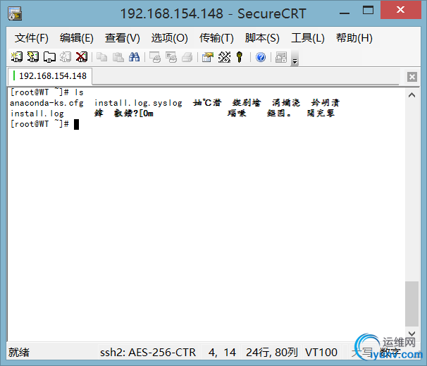

  下一步下一步之后,我们就安装好了linux,我们先打开终端,先ls查看下
  /root/install.log 存储了安装在系统中的软件包及其版本信息
  /root/install.log.syslog  存储了安装过程中留下的事件记录
/root/anaconda-ks.cfg  以Kickstart配置文件的格式记录安装过程中设置额
  Kickstart:自动化安装linux的一外包

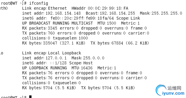

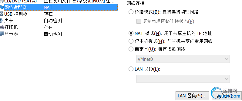

  先来说下我之前一直很糊涂的问题,现在慢慢的理解了,虚拟机的几种网络连接模式。
  桥接模式:虚拟机利用真实网卡与真实机进行通信,与真实机在同一个网段,可也真实机同一网段的其他主机通信(会占用一个ip)
  NET模式:用vmnet8虚拟网卡与真实机进行通信,如果真实机可以访问互联网,虚拟机也能访问互联网
  仅主机模式 :用vmnet1虚拟网卡与真实机进行通信,但仅能和本机通信
  vmnet1和8只能和真实机通信,不能和局域网其他主机通信
   我们这里使用NET模式
  我vmnet8的是在192.168.154.0网段的。
  我们可以先用ifconfig eth0 192.168.154 暂时修改下ip地址,(重启后会失效,永久需要更改配置文件)和vmnet1在同一个网段
  因为我的真实机可以连接互联网,所以,我虚拟机也就可以上网了。

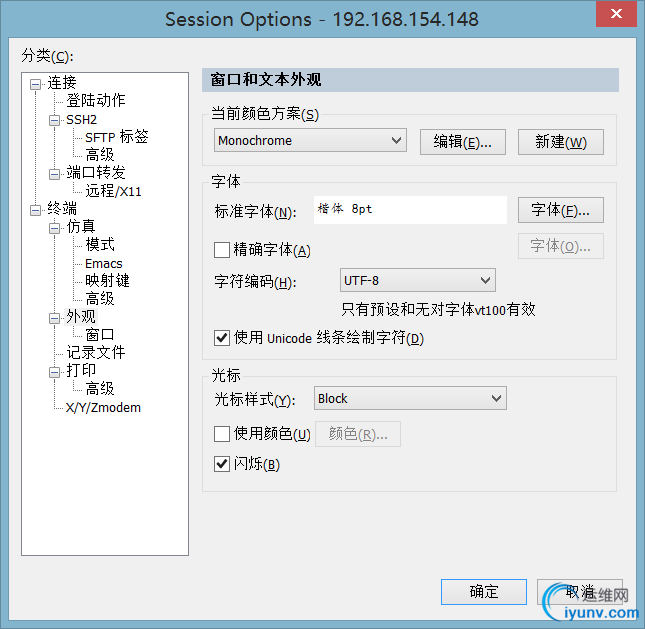

  secureCRT
  crt相互应该都会用了,这里就是提下就好了
  这里需要说明的是:我们安装中文版,crt显示中文的时候可能会乱码
  我们在会话选项中设置外观的字体为UTF-8就可以了。
