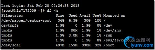

(1)添加磁盘前:
(2)添加磁盘并执行脚本后:
由此可见根分区已经由原先的36GB变为52GB,表示LVM扩容成功。
