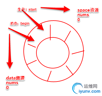

       int sem_destroy(sem_t *sem);  用数组实现下面的循环链表
  环形buf 生产者绝对不能将生产者 围一圈 这样就覆盖了别的数据
  如何防止 覆盖
  生产者 看重 space资源
  消费者 看重 data资源
