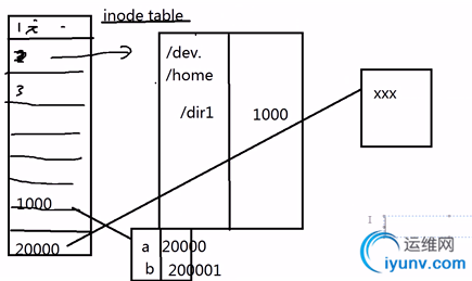

三、inode的工作原理
    由于每个inode与block都有编号,而每个文件都会占用一个inode,inode内则有文件数据存放的block编号。因此,我们可以知道的是,如果能够找到文件的inode,那么自然就会知道这个文件锁存放数据的block号码,当然也能够读出该文件的实际数据。
    下面我们来用图解说明一下:
    假设/dir1/a 中有xxx数据,dir1/b 中有yyy数据
      系统中有个索引表(inode table),索引表是每个分区独立的一个,每个分区中有个节点表,存放了节点号和元数据还有指针,当访问dir1的时候,因为/dir1是个文件夹,需要先访问/根,而根是在节点号为2 的位置,2编号的节点下面有许多目录,根中也有自己的指针指向数据块,这个数据块有两部分,一部分是存放子目录,另一部分存放的是子目录的节点编号,根在它的子目录下查找/dir1文件,假设/dir1文件对应的节点编号为1000,就会返回到inode table表找到节点编号为1000,指针指向到原始数据,假设/dir1目录中a文件的节点编号为20000,b文件的节点编号为20001,又返回到inodetable中查找,查找到的指针编号为2000指向他的数据块,数据块中存放的内容为xxx。

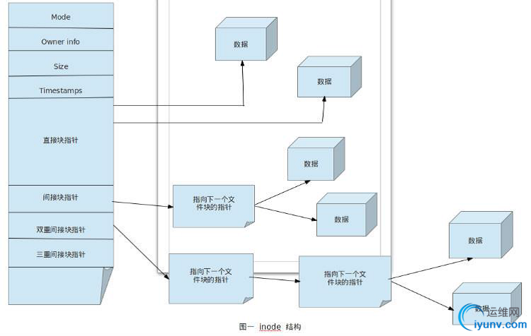

    inode要记录的数据非常多,但偏偏就只有128byte而已,而inode记录要花掉4byte,假设一个文件有400MB且每个block为4KB,那么至少要10万条block号码记录。inode哪有那么多可记录的信息?为此我们将inode记录block号码的区域定为12个直接、一个间接、一个双重间接与一个三重间接。
    如下图所示:
    直接指针:编号为1-12,每一个都指向一个数据块,block块的大小为4k,最多可以存放12*4k=48k的文件,如果文件在48k之内,就可以使用直接指针找到数据块所在地。
间接指针:指针不是直接指向数据,而是指向一个指针数据块,这个指针数据块大小也是4k,但是指针数据块存放的不是数据而是地址,假设4k的指针数据块里面也要存放指针存放为4Byte,一个指针可以存放4字节,所以可以存放1024个指针,1024个指针可以指向1024个数据块,所以能指向的数据大小为 1024*4K=4096K=4M。
双重间接指针:所谓双重间接指针,就是其在指向数据的过程中经过了两个指针数据块,根据间接指针的论述,我们不难得出双重间接指针所能够指向的数据大小为 1024*1024*4K=4G
三重间接指针:所谓双重间接指针,就是其在指向数据的过程中经过了三个指针数据块,根据间接指针的论述,我们不难得出双重间接指针所能够指向的数据大小为 1024*1024*1024*4K=4T
DSC0001.png     数据块的查找:如果查找的数据块较小,一个指针指向数据块就可以了,如果发现数据块较大,就直接调用后面的 间接指针。这些事针对32位系统而言的。
