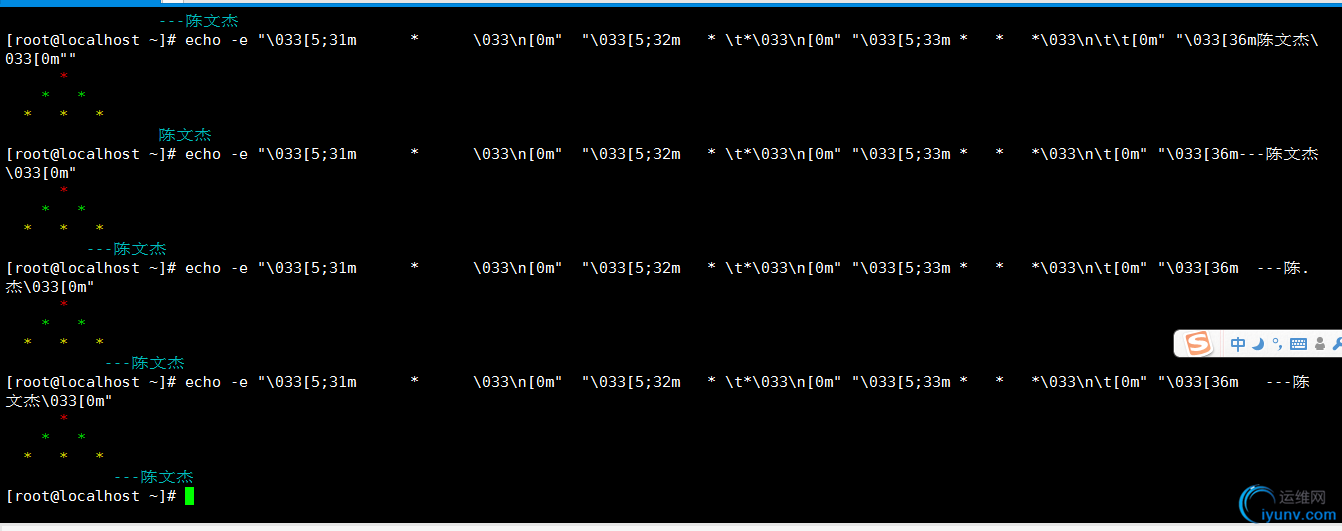

4.作业:用echo命令输出一个正三角并带有闪烁功能,而且输出的每一行颜色不相同
             说 明:由于闪烁图片需要软件捕捉,所以用这两张图片说明其实是实现了题目要求
   注意: \033"引导非常规字符序列(即"\033["表示终端转义字符开始,"m"意味着设置属         性;0m 然后结束非常规字符序列.数字3表示前景色4表示背景色;其中3和4后面有           0--7八个数字,代表八种不同的颜色。
