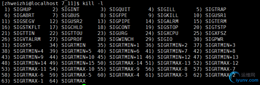

  然后用 killl -l 命令查看所有信号:
  这里能够发现, Ctrl+C快捷键发送的 SIGINT 信号对应的2,
  而我当前进程的PID 为:20262
  那么,执行命令  : kill -2 20262 或者 kill -SIGINT 20262
  发现死循环的进程终止了

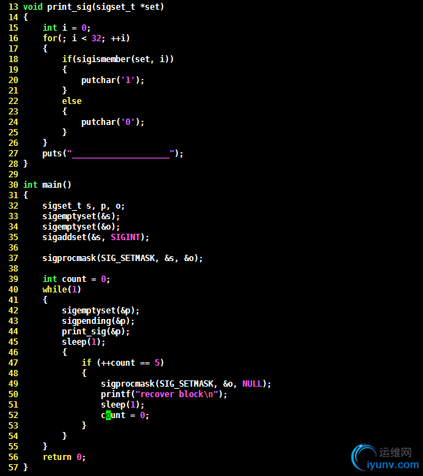

  接下来,用上面介绍的7个函数,实现一段功能
  这里我定义的 print_sig 函数的作用是 将指定信号集的所有信号的存在情况打印出来
  main函数中, 第35行 将SIGINT信号添加进 s 信号集当中
  然后37行的 sigprocmask 执行完毕后,  SIGINT信号就相当于被阻塞了,同时,o保存的信号集就是之前的s(全 0)
  while循环 每次读取并打印 当前的未决信号集  每循环5次就恢复一次阻塞,如果没有信号被阻塞,则打印“recover block” 并继续执行循环,
  如果有信号被阻塞,那么在49行恢复阻塞完毕后,程序就会终止掉。

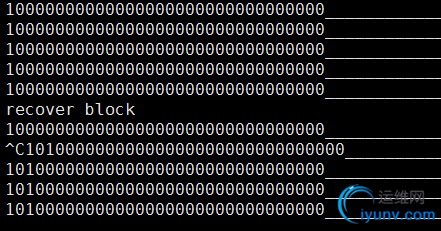

  运行结果:
