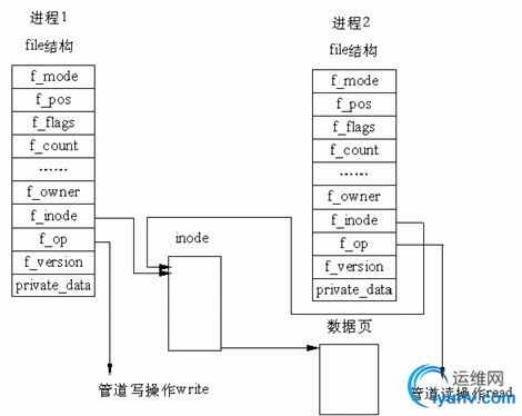

  在Linux下,管道的实现没有使用专门的数据结构,而是借助了文件系统的file结构和VFS的索引节点inode。
  通过两个file结构指向同一个临时的VFS索引节点,而这个VFS索引节点又指向一个物理页面而实现的。
  如下图:
  上图中有两个file数据结构,但他们定义文件操作例程地址是不同的,其中一个是向管道中写入数据的例程地址,另一个是从管道中读取数据d例程地址。
  这样,用户程序系统调用仍然是通常的文件操作,而内核却利用这种抽象机制实现了管道这一特殊的操作。
