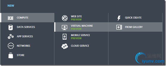

  2. 在下方菜单中选择New | Compute | Virtual Machine | From Gallery 开始创建一个新的虚机。

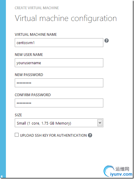

  4. 在Virtual machine configuration 中输入虚机名称(比如:"centosvm1")以及用户名和密码,密码要求复杂格式但确保您能记住,完成后点击右侧向右按钮。

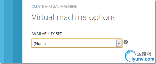

  6. 在Virtual machine options选择默认值并点击 Finish 按钮完成虚机的创建。

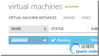

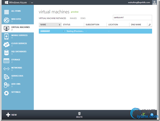

  7. 在左侧的 Virtual Machines 节点中,你会看到你创建的VM状态为 Starting (provisioning),等到它变成Running 继续下面的步骤。
  Note: 这个操作也许会花费8-10分钟,请耐心等待.

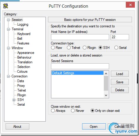

  8. 获得Putty.exe工具,该工具用户远程连接您的虚机

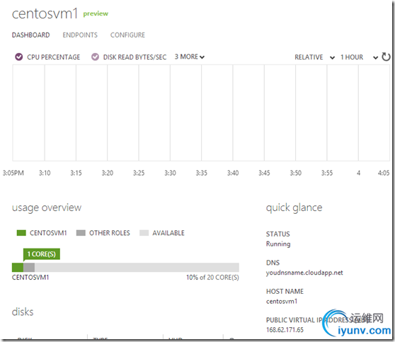

  9. 在Virtual Machines 节点中找到虚机,点击进入虚机控制面板,查看虚机详细信息:

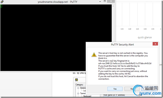

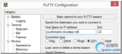

  10. 将DNS输入到Putty工具的Host Name栏,选择默认SSH,点击Open:
  11. 安全确认点击Yes:

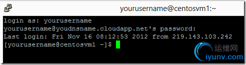

  12. 输入您刚才设置的用户名和密码进行登陆:
  13. 登陆成功后执行如下命令,进行高级权限激活,并要求在此输入登录密码,待您看到root@centosvm1即可:
  sudo –s

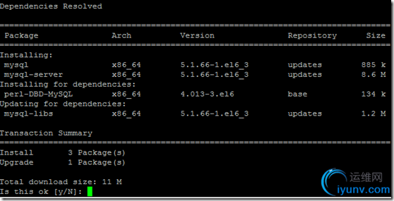

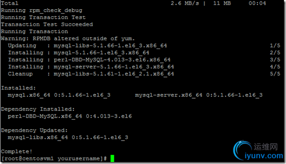

  14. 开始安装MySQL5,首先我们应该先用下面的命令安装MySQL:

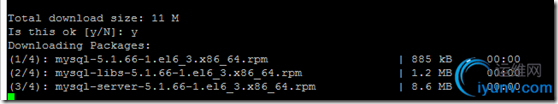

  yum install mysql mysql-server
  15. 选择Y进行安装:
  16. 然后我们需要启动MySQL服务器,运行如下命令:
  /etc/init.d/mysqld start

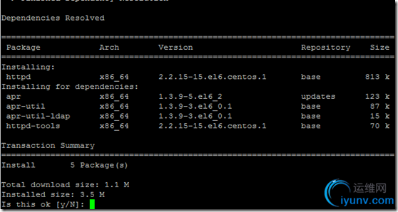

  18. 安装Apache2,执行如下命令:
  yum install httpd
  19. 输入Y进行确认安装:
