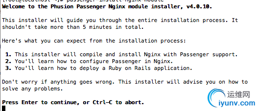

$ passenger-install-nginx-module
  按照提示一步一步的操作,这个命令会自己下载最新版的nginx和编译passenger module.
  回车,看到下面的画面

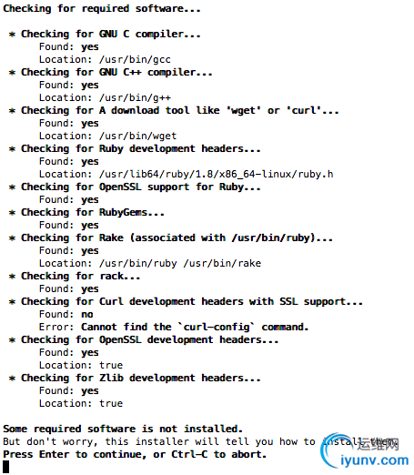

  ok, 这个工具命令发现我们少装了一些库,它告诉我们不用担心,它将告诉我们怎么安装缺失的库。
  回车
  按照上面的提示,安装缺失的curl-devel
$ yum install -y curl-devel
  继续执行

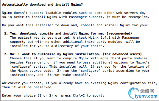

  系统提示你自动安装或者自定义安装,我选择了1。
  系统开始自动下载安装nginx和附加的module. 当出现询问安装位置的时候,我输入了我习惯的/usr/local/nginx目录。

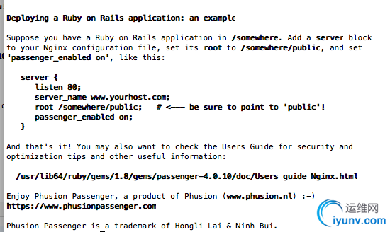

  回车,我们看到这个工具给出了如何设置passenger站点的方法。
  因为还没有装redmine,这里就先跳过站点的设置。

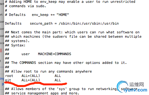

  将git用户设置为sudoers
$ vi /etc/sudoers
  添加一行git ALL=(ALL) ALL,如下所示

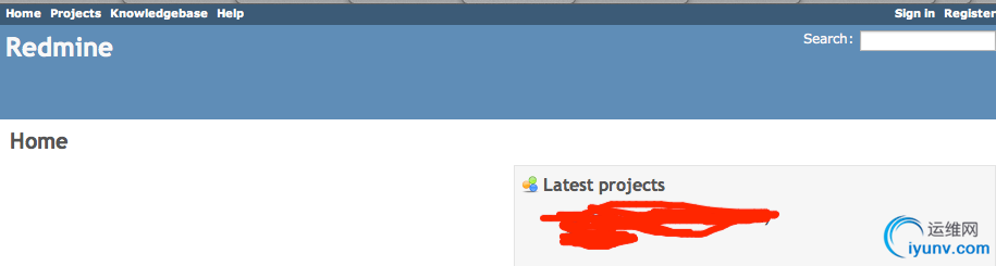

  如果你像我一样看到这个画面,表示redmine的安装成功了。
