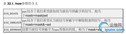

int sigprocmask(int how, const sigset_t *set, sigset_t *oset);    //成功返回0,出错-1  oset是当前的信号集传出,set是当前信号集根据set进行改变。
  如果调用sigprocmask解除了对当前若干个未决信号的阻塞,则在sigprocmask返回前,至少将其中 一个信号递达。
  how:
  那么对于阻塞表来说我们进行的是修改操作,未决表示针对于我们信号还没有递达之前被阻塞的信号集,所以对于未决表,我们能够进行的操作就是读取。
