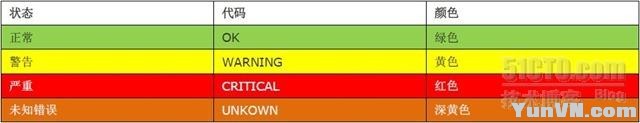

     一 、写nagios插件,可以使用shell、perl、python等脚本语言,不管什么语言来写原理是一样的。那么先来认识下4种状态返回信息:
      0(OK)表示状态正常/绿色
      1(WARNING)表示出现警告/黄色
      2(CRITICAL)表示出现非常严重的错误/红色
      3(UNKNOWN)表示未知错误/深黄色。
     图解:
    原理: Nagios根据插件返回来的值,来判断监控对象的状态,通过web显示出来,并通过邮件或者是短信方式(其他方式也可以)给管理员报警,及时处理故障.

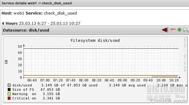

    三、 pnp4nagios出图
         细心的网友们应该会看到旁边有一个图形,这个就是pnp插件,在这里pnp4nagios配置      我就不写出来了,如果哪位网友需要交流的话就联系我或者在后面回复。
         1 首先出图的话需要服务需要加入PNP4nagios插件(在配置好pnp4nagios基础上)
  • [Shell] 纯文本查看 复制代码
    [iyunv@node2 servers]# cat /usr/local/nagios/etc/servers/192.168.250.40.cfg
    define service{
    use             generic-service,service-pnp
    host_name       web1
    service_description     check_disk_used
    check_command   check_nrpe!check_disk_used
          通过以上的配置,图标就会出现
          2  绘图
           绘图是使用rrdtool,安装pnp4nagios的时候需要安装的依赖包。首先大家要明白,生成       图像,需要的是什么?---->当然是数据。但数据从哪里来呢?请看看被监控的客户端脚本:
    [iyunv@node1 libexec]# cat /usr/local/nagios/libexec/check_disk_used
    #!/bin/bash
    STATE_OK=0
    STATE_WARNING=1
    STATE_CRITICAL=2
    STATE_UNKNOWN=3
    echo ""The server disk_tatal=$total,the disk_used is "$state_used",disk_used="$used""|disk_used="$used";3387649424;3587635328;0;"$total""
    exit $state
      |disk_used="$used";3387649424;3587635328;0;"$total"大家有没有留意到,这里就是数据,那么是怎么样定义的呢?
      | 当前值;警告值;临界值;最小值;最大值
      | ---->是用来区别输出的数据的,|之前输出的数据是显示在web上面,后面则是绘图的数据
      当前值:这个要定义一个名字,例如:disk_used=
      警告值: 这个就是 - w参数的值
      临界值:这个就是 - c参数的值
      最小值:  0
      最大值:  这个根据自己本身监控去定义拿取
     3 最后,在使用这个脚本的时候也需要加上参数
       [iyunv@node1 libexec]# vi /usr/local/nagios/etc/nrpe.cfg
  • command[check_disk_used]=/usr/local/nagios/libexec/check_disk_used -w 3387649424 -c 3587635328
       这样的话就可以有数据绘图了,我们验证下结果:
    希望简单的教程能帮助到大家,谢谢!!!
