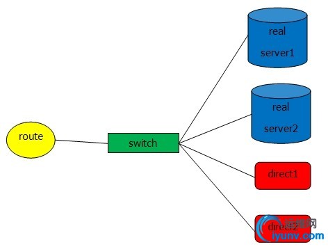

实验前提:
1、本次实验作者使用的是RHEL5.8的32位系统平台。
2、实验所需软件为ipvsadm、keepalived、httpd
3、每个节点对应的ip地址如下:
direct1   192.168.108.199
direct2   192.168.108.201
realserver1  192.168.108.202
realserver2  192.168.108.150
VIP    192.168.108.100
实验拓扑如下:
