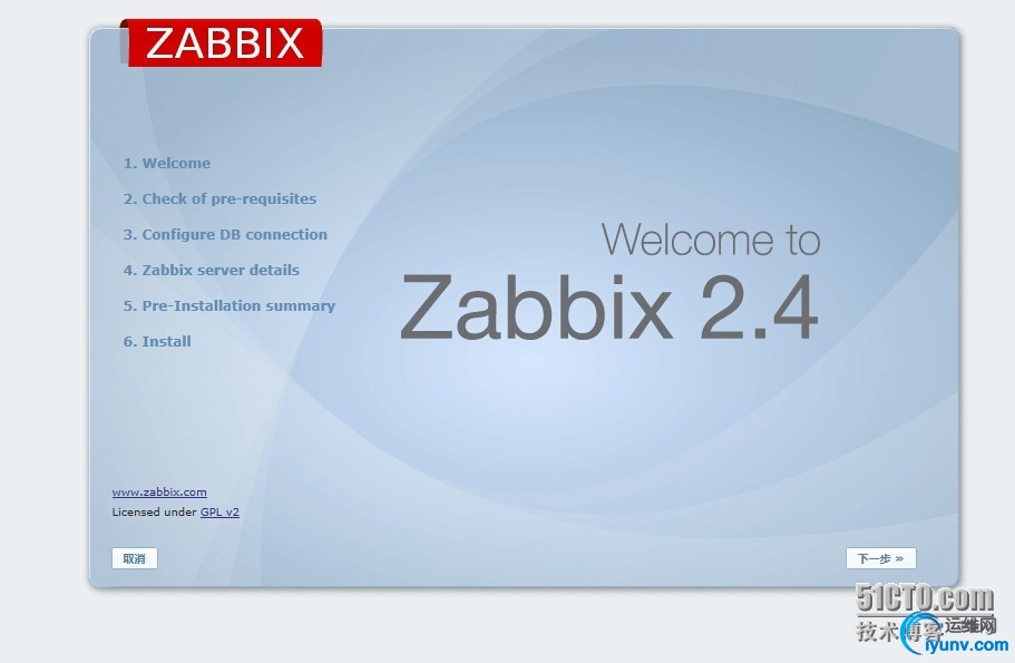

打开浏览器, http://zabbixserver/zabbix

刷新web页面,重新检测php环境。

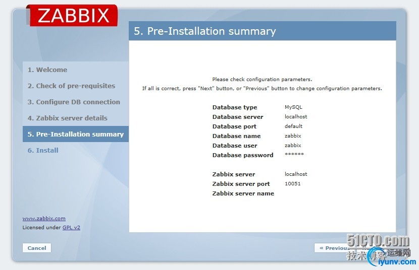

配置数据库参数,测试通过后进行下一步
ok  配置完成

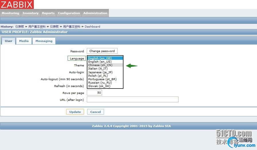

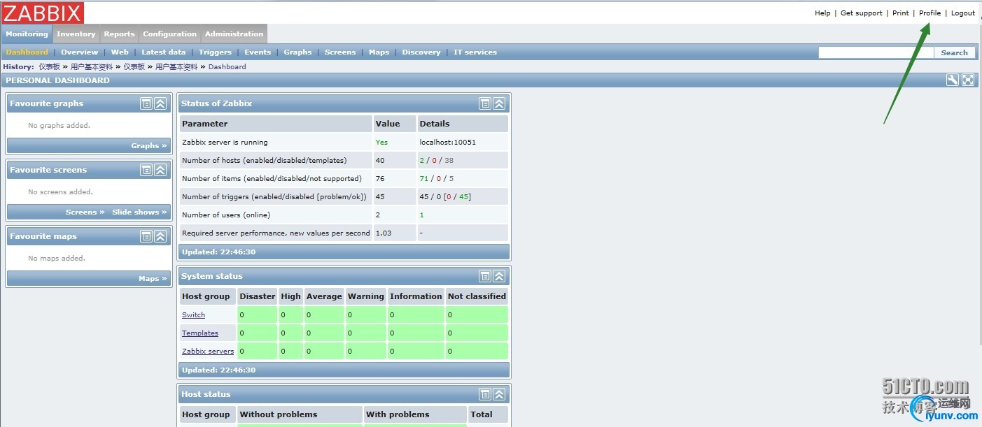

修改为中文页面
好了,到此配置完成。
