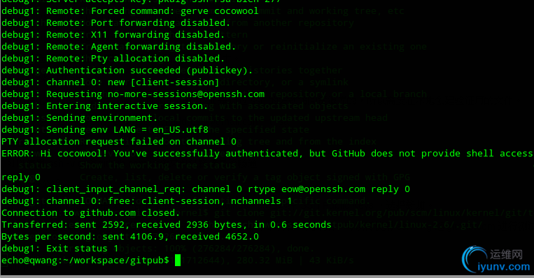

  在 github.com 的界面中 选择右上角的 Account Settings,然后选择 SSH Public Keys ,选择新加。
  Title 可以随便命名,Key 的内容拷贝自 ~/.ssh/id_rsa.pub 中的内容,完成后,可以再使用 ssh -v git@github.com 进行测试。看到下面的信息表示验证成功。
