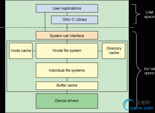

  LINUX文件系统体系结构
  用户空间(User space)包含一些应用程序(例如,文件系统的使用者)和 GNU C 库(glibc),它们为文件系统调用(打开、读取、写和关闭)提供用户接口。系统调用接口(System call interface)的作用就像是交换器,它将系统调用从用户空间发送到内核空间(Kernel space)中的适当端点。
  VFS(Virutal file systems) 是底层文件系统的主要接口。这个组件导出一组接口,然后将它们抽象到各个文件系统,各个文件系统的行为可能差异很大。有两个针对文件系统对象的缓存(inode 和 dentry)。它们缓存最近使用过的文件系统对象。每个文件系统实现(比如 ext2、JFS 等等)导出一组通用接口,供 VFS 使用。缓冲区缓存会缓存文件系统和相关块设备之间的请求。
  主要结构
  Linux 以一组通用对象的角度看待所有文件系统。这些对象是超级块(superblock)、inode、dentry 和文件。超级块在每个文件系统的根上,超级块描述和维护文件系统的状态。文件系统中管理的每个对象(文件或目录)在 Linux 中表示为一个 inode。inode 包含管理文件系统中的对象所需的所有元数据(包括可以在对象上执行的操作)。另一组结构称为 dentry,它们用来实现名称和 inode 之间的映射,有一个目录缓存用来保存最近使用的 dentry。dentry 还维护目录和文件之间的关系,从而支持在文件系统中移动。最后,VFS 文件表示一个打开的文件(保存打开的文件的状态,比如写偏移量等等)。

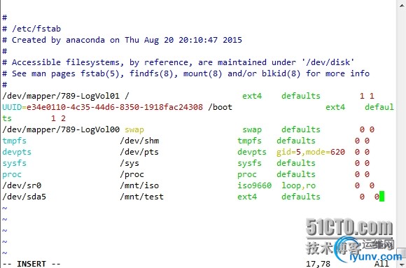

  4)创建挂载点并使用mount命令挂载上去;最后编辑/etc/fstab文件
[root@localhost ~]# mkdir /dev/sda5 /mnt/test
[root@localhost ~]# mount /dev/sda5 /mnt/test/
[root@localhost ~]# vim /etc/fstab
(5)使用mount–a命令再检查一次,使用df命令输出结果。
