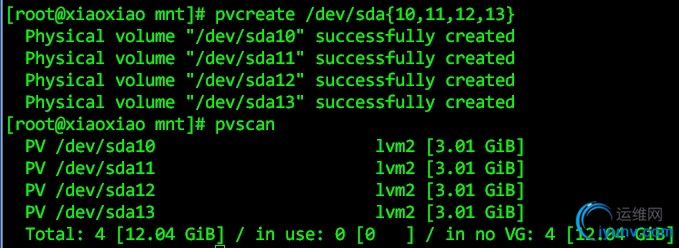

  首先分割出4个分区,通过pvcreate创建pv。在划分分区时,注意要将systemID改成8e(即Linux LVM)
  创建pv(pvcreate /dev/sda{10,11,12,13})

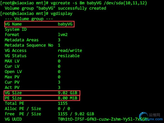

  将前3个pv组成一个vg,指定pe大小为8M(vgcreate -s 8m babyVG /dev/sda{10,11,12})

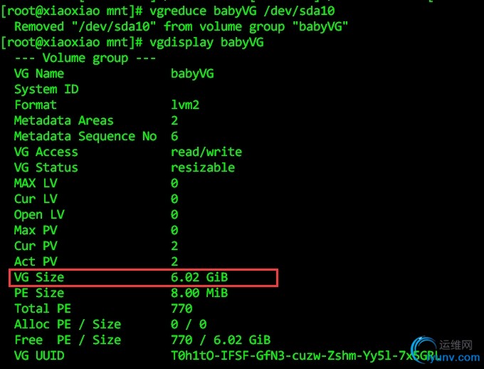

  VG创建完成,VG可以通过添加pv或者删除pv来动态的扩大(vgextend)和缩减(vgreduce)。
  上图将/dev/sda10这块pv从babyVG中移除,VG容量变为6G,再给他添两块/dev/sda10与/dev/sda13
  通过pvscan查看pv信息,4块pv已经全部属于babyVG。

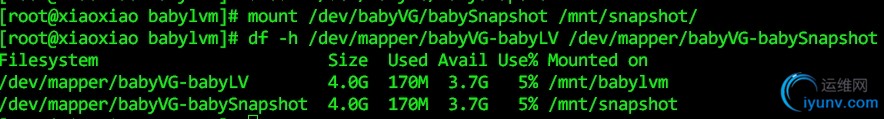

  6)快照
  可以对VG上的某一个LV进行快照,快照那一刻该LV上的系统信息就会被记录下来。可以手动分配快照的大小,一般是小于等于被快照的LV大小。该LV上的某个pe上的数据发生了更改,原始的pe就会被移送至快照区域,没有发生更改的pe块则被LV上的文件系统和快照共享。当然,如果被修改的数据的总容量大于快照区的容量,快照就会失效。由于LV和快照共享很多pe块,所以快照区必须和被快照的LV在同一个VG上。来建立一个快照。
  命令:lvcreate -s [-l N][-L size] -n 快照名 /dev/......(被快照的LV)
  快照创建完成。
  将快照进行挂载之后,快照的信息与别快照的LV一模一样(包括里面的数据)。当然,也可以将被快照的LV当做备份,把所有的测试放到快照区域中,测试完了即可将快照删除,不会影响被快照的LV中的数据。这也是个不错的选择。
