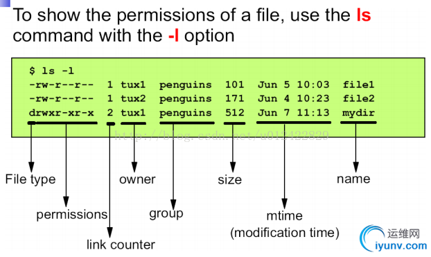

  文件权限:
  使用  $  ls  -l 指令查看文件权限,显示内容如下:
  第一个字符一般用来区分文件和目录:
  d:表示是一个目录,事实上在ext2fs中,目录是一个特殊的文件。
  -:表示这是一个普通的文件。
  l: 表示这是一个符号链接文件,实际上它指向另一个文件。
  b、c:分别表示区块设备和其他的外围设备,是特殊类型的文件。
  s、p:这些文件关系到系统的数据结构和管道,通常很少见到。
  之后九个字符表示权限,举例说明:
  -rwx------: 文件所有者对文件具有读取、写入和执行的权限。
  -rwxr―r--: 文件所有者具有读、写与执行的权限,其他用户则具有读取的权限。
  -rw-rw-r-x: 文件所有者与同组用户对文件具有读写的权限,而其他用户仅具有读取和执行的权限。
  drwx--x--x: 目录所有者具有读写与进入目录的权限,其他用户近能进入该目录,却无法读取任何数据。
  Drwx------: 除了目录所有者具有完整的权限之外,其他用户对该目录完全没有任何权限。

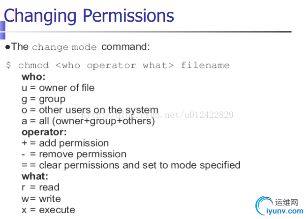

修改权限:
  (看图就很好理解)
  另一种修改方法:
  以数字来表示权限,而且仅需三个数字。
  r: 对应数值4
  w: 对应数值2
  x:对应数值1
  -:对应数值0

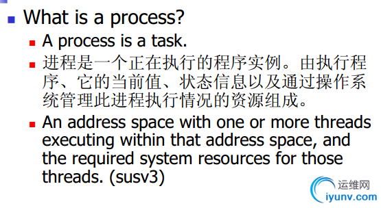

  进程:   进程是一个正在执行的程序实例。由执行程序、它的当前&#20540;、状态信息以及通过操作系统管理此进程执行情况的资源组成。
  A shell is a process that reads your  commands and start the appropriate  process.
  (以下转自http://blog.csdn.net/forrest2009/article/details/6413756)
  线程是进程的一个执行流,是CPU调度和分派的基本单位,它是比进程更小的能独立运行的基本单位。一个进程由几个线程组成(拥有很多相对独立的执行流的用户程序共享应用程序的大部分数据结构),线程与同属一个进程的其他的线程共享进程所拥有的全部资源。
  &quot;进程——资源分配的最小单位,线程——程序执行的最小单位(CPU分配的最小单位)&quot;
        使用多线程的理由之一是和进程相比,它是一种非常&quot;节俭&quot;的多任务操作方式。我们知道,在Linux系统下,启动一个新的进程必须分配给它独立的地址空间,建立众多的数据表来维护它的代码段、堆栈段和数据段,这是一种&quot;昂贵&quot;的多任务工作方式。而运行于一个进程中的多个线程,它们彼此之间使用相同的地址空间,共享大部分数据,启动一个线程所花费的空间远远小于启动一个进程所花费的空间,而且,线程间彼此切换所需的时间也远远小于进程间切换所需要的时间。据统计,总的说来,一个进程的开销大约是一个线程开销的30倍左右,当然,在具体的系统上,这个数据可能会有较大的区别。
    使用多线程的理由之二是线程间方便的通信机制。对不同进程来说,它们具有独立的数据空间,要进行数据的传递只能通过通信的方式进行,这种方式不仅费时,而且很不方便。线程则不然,由于同一进程下的线程之间共享数据空间,所以一个线程的数据可以直接为其它线程所用,这不仅快捷,而且方便。当然,数据的共享也带来其他一些问题,有的变量不能同时被两个线程所修改,有的子程序中声明为static的数据更有可能给多线程程序带来灾难性的打击,这些正是编写多线程程序时最需要注意的地方。
