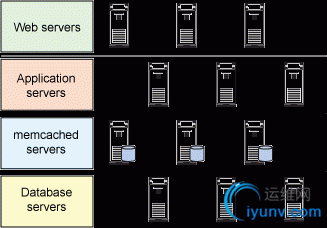

  在开始安装和使用 using memcached 之前,我们需要了解如何将 memcached 融入到您的环境中。虽然在任何地方都可以使用 memcached,但我发现需要在数据库层中执行几个经常性查询时,memcached 往往能发挥最大的效用。我经常会在数据库和应用服务器之间设置一系列 memcached 实例,并采用一种简单的模式来读取和写入这些服务器。图 1 可以帮助您了解如何设置应用程序体系结构:
图 1. 使用 memcached 的示例应用程序体系结构
  体系结构相当容易理解。我建立了一个 Web 层,其中包括一些 Apache 实例。下一层是应用程序本身。这一层通常运行于 Apache Tomcat 或其他开源应用服务器之上。再下面一层是配置 memcached 实例的地方 — 即应用服务器与数据库服务器之间。在使用这种配置时,需要采用稍微不同的方式来执行数据库的读取和写入操作。
读取
  我执行读取操作的顺序是从 Web 层获取请求(需要执行一次数据库查询)并检查之前在缓存中存储的查询结果。如果我找到所需的值,则返回它。如果未找到,则执行查询并将结果存储在缓存中,然后再将结果返回给 Web 层。
写入
  将数据写入到数据库中时,首先需要执行数据库写入操作,然后将之前缓存的任何受此写入操作影响的结果设定为无效。此过程有助于防止缓存和数据库之间出现数据不一致性。
