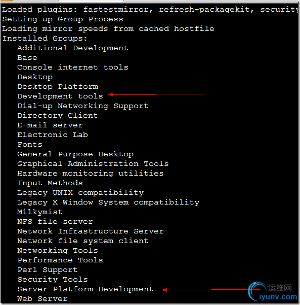

      1、提供编译环境
          在编译主机的CentOS6.5系统上直接安装好跟编译相关的包组
# yum groupinstall "Development tools" "Server Platform Development"

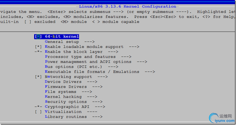

      3、内核功能的配置
  # make menuconfig
      要手动配置的选项

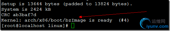

      4、编译内核
     # make bzImage -j 4

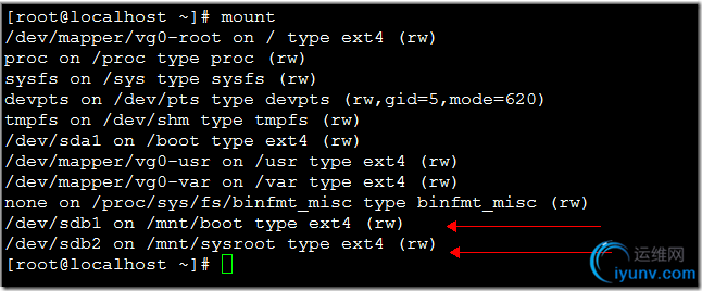

          为了可以安装grub,需要将Custom的硬盘挂载到一台已经装好CentOS6.5的主机,进行安装。
      注意,当CentOS6.5开机的时候,Custom不能同时开机,不然VMware会出现错误。
      然后对Custom的硬盘进行分区,创建两个分区50M和500M,50M将来做boot分区,500M将来作根分区。
      将它们格式化(ext4),并且分别挂载到CentOS6的/mnt/boot和/mnt/sysroot

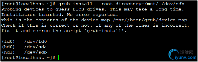

      然后直接安装grub到custom的硬盘上(也就是sdb)

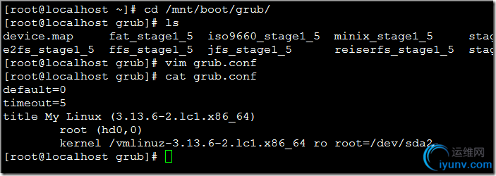

      然后为grub提供配置文件,放到/mnt/boot/grub/grub.conf

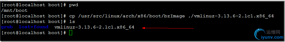

      3、提供内核文件
      最后将编译好的内核放到/mnt/boot/下面,命名为跟grub.conf中一样的内核名称

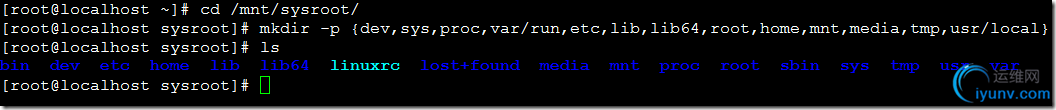

      (5)为custom创建完整的rootfs
    # mkdir -p {dev,sys,proc,var/run,etc,lib,lib64,root,home,mnt,media,tmp,usr/local}

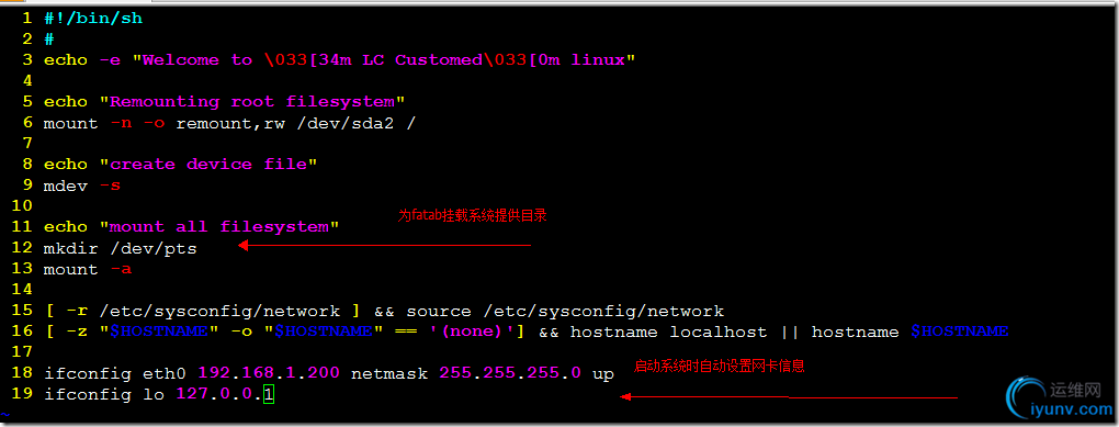

      2、提供初始化配置脚本etc/rc.d/rc.sysinit
    #!/bin/sh
    #打印欢迎信息
    echo -e "Welcome to \033[34m LC Customed\033[0m linux"
    echo "Remounting root filesystem"
    mount -n -o remount,rw /dev/sda2 / #重新以读写方式挂载根文件系统
    echo "mount all filesystem"
    mount -a         #前提是要先提供了etc/fstab文件
    echo "create device file"
    mdev -s         #busybox自带的自动挂载设备文件的程序
    # 查看主机名配置文件etc/sysconfig/network,设置主机名
    [ -r /etc/sysconfig/network ] && source /etc/sysconfig/network
    [ -z "$HOSTNAME" -o "$HOSTNAME" == '(none)'] && hostname localhost || hostname $HOSTNAME      并且要给予rc.sysinit脚本执行权限
      chmod +x etc/rc.d/rc.sysinit

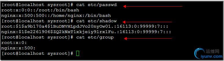

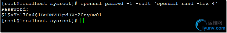

      3、提供认证相关的配置文件
          提供认证的用户信息文件/etc/passwd(权限为644)
    root:x:0:0::/root:/bin/sh          提供用户密码信息文件/etc/shadow(权限为400)
    openssl passwd -1 -salt `openssl rand -hex 4` #生成密码
       文件内容:root:生成的密码:16113:0:99999:7:::
       提供用户组文件/etc/group
       root:x:0:
          到此,关于用户认证方面的文件就配置好了!

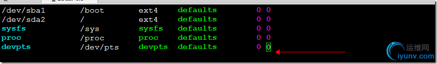

      提供文件系统自动挂载文件etc/fstab
    /dev/sba1 /boot ext4 defaults 0 0 #挂载boot分区
    /dev/sda2 / ext4 defaults 0 0 #挂载根分区
    sysfs /sys sysfs defaults 0 0 #挂载虚拟文件系统
    proc /proc proc defaults 0 0 #挂载虚拟文件系统

  •   提供devpts文件系统挂载点:为dropbear提供伪终端
          修改/mnt/sysroot/etc/rc.d/rc.sysinit为如下内容
      修改/mnt/sysroot/etc/fstab开机自动挂载pts

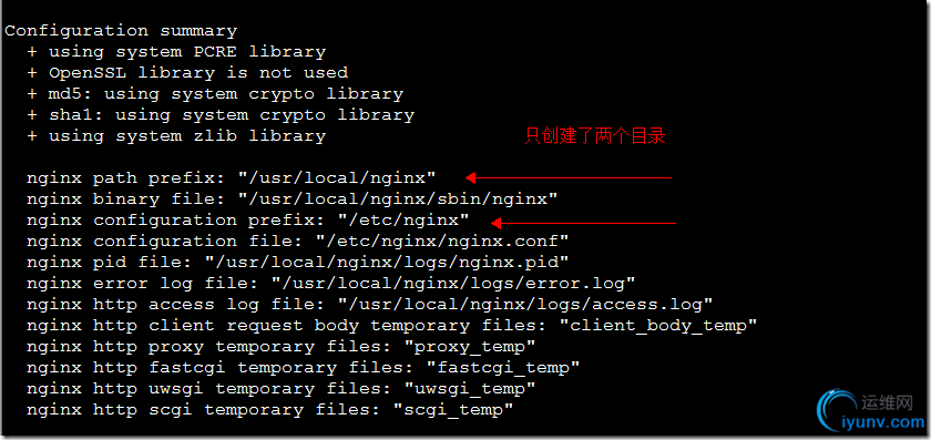

      2、编译安装nginx
    # yum install pcre-devel (nginx依赖于之个开发包)
    # useradd -M nginx (为nginx创建一个运动时使用的普通用户)
    # tar -xf nginx-1.6.1.tar.gz
    # cd nginx-1.6.1
    # ./configure --conf-path=/etc/nginx/nginx.conf --user=nginx --group=nginx
    # make && make install      3、移植nginx
     (1)移植文件
      由编译过程可知,nginx只创建了两个目录,只要把这两个目录复制过去就可以了。
        # cp -r /usr/local/nginx /mnt/sysroot/usr/local/nginx
        # cp -r /etc/nginx /mnt/sysroot/etc/nginx

      (3)为nginx提供普通用户
    # openssl passwd -1 -salt `openssl rand -hex 4` #生成密码
    # vim /mnt/sysroot/etc/passwd
    # vim /mnt/sysroot/etc/shadow
    # vim /mnt/sysroot/etc/group

      2、修改/mnt/sysroo/etc/init.d/rc.sysinit文件,删除掉以前的网络配置,但是本地循环接口的地址配置留下,因为它的地址是固定的,一般不手动配置
