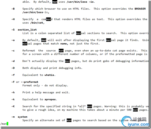

  通过man手册获取命令帮助:man命令
  #man 命令
  可以通过 man builtin(man 任意内建命令均可) 查看所有内建命令相关帮助
BASH_BUILTINS(1)                                              BASH_BUILTINS(1)
NAME
bash,  :,  .,  [,  alias,  bg, bind, break, builtin, caller, cd, command, compgen, complete, compopt, continue, declare, dirs, disown,
echo, enable, eval, exec, exit, export, false, fc, fg, getopts, hash, help, history, jobs, kill, let, local,  logout,  mapfile,  popd,
printf, pushd, pwd, read, readonly, return, set, shift, shopt, source, suspend, test, times, trap, true, type, typeset, ulimit, umask,
unalias, unset, wait - bash built-in commands, see bash(1)
  可以结合man手册中检索命令进行具体相关命令查询
  man手册中操作:
  空格键:向尾部翻一屏
  B键:向首部翻一屏
  回车键:向尾部翻一行
  K键:向首部翻一行
  CTRL+D:向尾部翻半屏
  CTRL+U:向首部翻半屏
  /keyword:像尾部搜索当前输入关键词
  ?keyword:像首部搜索当前输入关键词
  搜索出相关关键词后可以通过“n/N”键进行关键词之间上下跳转
DSC0000.png   q键:退出

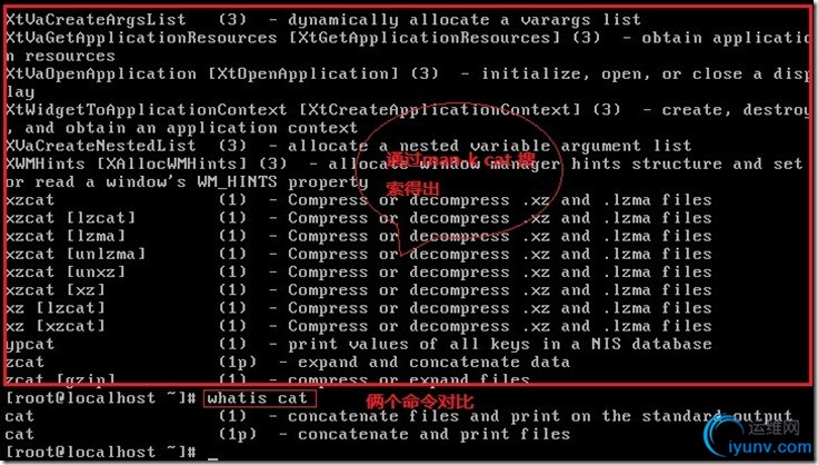

  如何在命令帮助中查找关键字相关信息:
  #whatis命令:可以通过在命令帮助中搜索出当前输入命令的相关信息(精确查找),告知命令主要用途。
  #man –k命令:可以通过在命令帮助中搜索出当前输入命令的相关信息(模糊查找)
