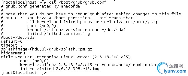

  grub程序
  从上面启动的过程中我们发现,linux的内核是通过开机管理程序(boot loader)来加载到内存中执行的。如果没有boot loader内核是无法被加载到内存当中,那么系统也就无法运行起来。所以boot loader就是整个系统启动过程中最重要的程序。目前最主流的boot loader就是grub这个程序了。
  那么grub是如何完成内核加载的呢?
  grub完成内核加载可分为2个阶段:
  第一阶段:主要执行boot loader的主程序,这个程序放在MBR中
  第二阶段:boot loader加载主要配置文件,这个配置文件为/boot/grub/grub.conf
  其中主要包括的信息如下:
  default=0:设定默认启动的title编号,从0开始
  timeout=5:等待用户的超时时长(如果没有按键盘的话),单位为秒
  splashimage=(hd0,0)/grub/splash.xmp.gz
  hiddenmenu:隐藏选单菜单
  title Red Hat Enterprise Linux Server (2.6.18-308.el5):内核标题或者操作系统名称,可以自由修改。
      root(hd0,0) #表示内核所在的设备,对于grub而言,所有类型的硬盘一律为hd,所以设备格式为hd(#,N),其中#表示第几个硬盘,最后的N表示这个磁盘上的第几个分区。默认数字都是从0开始的。
      kernel  /vmlinuz-2.6.18-308.el5 ro root=LABEL=/ rhgb quiet  #内核文件所在的路径,以及传递给内核的参数;如果/boot没有独立分区,那么此时的路径为/boot/vmlinuz*
      initrd /initrd-2.6.28-308-el5.img    #ramdisk文件路径,其中2.6.18-308.el5为内核版本,可以使用uname -r来查看

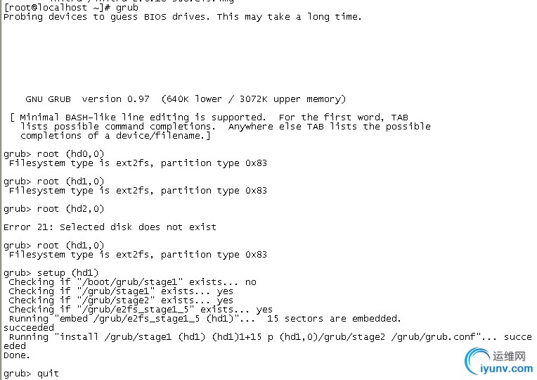

  如何安装grub
  有2种安装grub方式
  第一种:直接输入grub命令进入grub shell中去
  例如:grub
  grub> root (hd0,0) #这里指定内核所在的磁盘
  grub> setup (hd0)  #这里grub程序指定安装在哪个磁盘上
  grub> quit         #退出grub
  第二种安装方式,在当前主机上安装grub程序到其他硬盘上
  使用grub-install --root-directory=/path/to/boot's_parent_dir /path/to/device
  其中--root-directory=/path/to/boot's_parent_dir为boot的父目录
  /path/to/device:为指定的磁盘上面安装grub

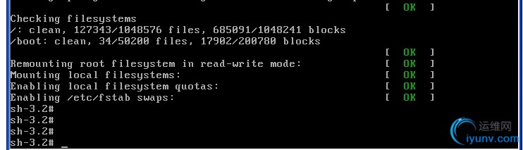

  如何进入单用户模式?
  在系统运行到上图这个页面时,首先输入p在输入设定的密码,就可以使用e来编辑内核的参数了,在内核的参数后面加上s或S或single等字符串,在输入Enter键,最后输入b就可以进入单用户模式了。单用户模式一般用于维护系统。
DSC0005.jpg 此处
  此处就是单用户模式了。

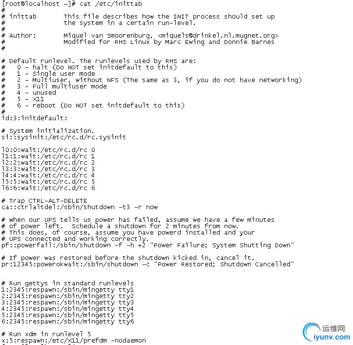

  init的配置文件为/etc/inittab
  其中每一部分的信息表示的意思为:
  id:3:initdefault:  #表示该系统默认运行的等级为3

  l0:0:wait:/etc/rc.d/rc 0
l1:1:wait:/etc/rc.d/rc 1
l2:2:wait:/etc/rc.d/rc 2
l3:3:wait:/etc/rc.d/rc 3
l4:4:wait:/etc/rc.d/rc 4
l5:5:wait:/etc/rc.d/rc 5
l6:6:wait:/etc/rc.d/rc 6
  #这里的每一行可以使用id:runlevels:action:process来表示
  #这里的每一行都是用冒号来分成四段的,每一段表示的意思为:
  第一段表示运行等级的id
  第二段表示系统运行的等级
  第三段表示系统在什么情况下要执行此行
  第四段表示系统运作的程序,通常都是一些脚本

  接着说/etc/inittab这个文件的内容
  # Trap CTRL-ALT-DELETE
ca::ctrlaltdel:/sbin/shutdown -t3 -r now
  这一行表示的是使用ctrlaltdel可以重启系统
  # UPS connected and working correctly.
pf::powerfail:/sbin/shutdown -f -h +2 "Power Failure; System Shutting Down"
# If power was restored before the shutdown kicked in, cancel it.
pr:12345:powerokwait:/sbin/shutdown -c "Power Restored; Shutdown Cancelled"
这两行表示的意思是当系统断电后,多少分钟后自动关机
  后面一行的意思是当系统来电了,在还没有关机之前(前一行指定的时间内),取消自动关机
  # Run gettys in standard runlevels
1:2345:respawn:/sbin/mingetty tty1
2:2345:respawn:/sbin/mingetty tty2
3:2345:respawn:/sbin/mingetty tty3
4:2345:respawn:/sbin/mingetty tty4
5:2345:respawn:/sbin/mingetty tty5
6:2345:respawn:/sbin/mingetty tty6
  这几行表示的意思是当tty1-tty6这几个终端使用logout终止时,会立刻重新启动该终端,等待用户输入。
  我们常说的6个终端就是在这里指定的,如果不想要这么多终端,可以批注掉几行。
  /sbin/mingetty:用来登入终端的,且会执行login这个程序,提醒用户输入用户名才可以登入进去
  /sbin/agetty -n -l login_programe 38400 tty:在登入终端时,执行某些程序
          -n:表示不用输入用户名就可以直3接登入到系统中去
          -l login_programe:登入时执行的程序
  # Run xdm in runlevel 5
x:5:respawn:/etc/X11/prefdm -nodaemon
  这一行就是启动图形终端
  总结/etc/inittab文件中的主要内容:
  1、设定默认运行级别
  2、运行系统初始化脚本
  3、运行指定级别下对应目录下的脚本,所有的K*文件停止,所有的S*文件启动
  4、设定Ctrl+Alt+Del组合键来重启系统
  5、定义UPS在电源故障/恢复故障下的操作
  6、启动虚拟终端
  7、启动图形终端
