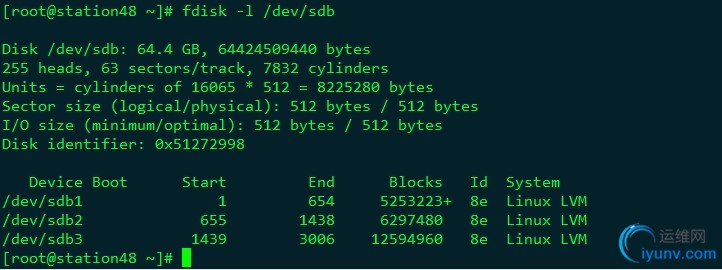

  1、先给硬盘分区
  首先使用fdisk工具给硬盘分区,格式为Linux LVM
  sdb1、sdb2、sdb3分别是5G、6G、12G

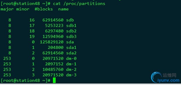

  2、查看分区表状态,如果没有显示则使用 kpartx -af 或 partx -a 更新分区表

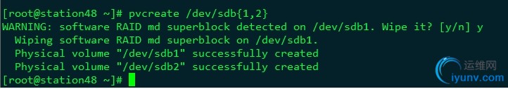

  3、创建pv

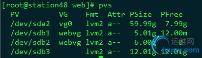

pvcreate /dev/sdb{1,2}

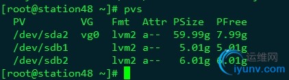

  如果有提示,直接按y,创建成功了,可以使用pvs或者pvdisplay查看结果
  使用pvs查看,一个5G,一个6G

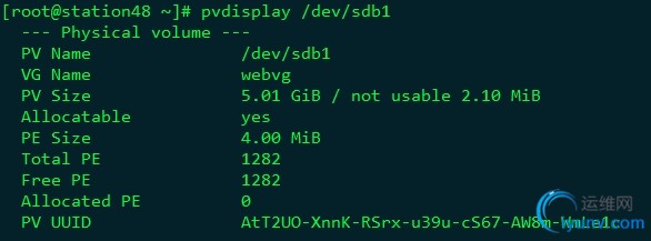

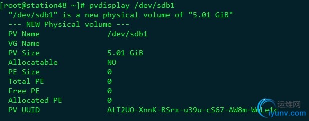

  使用pvdisplay可以查看详情,默认如果不加参数则显示所有
pvdisplay /dev/sdb1
  上图中,PE Size为0,当创建了vg后就可以看到这个数值变了。

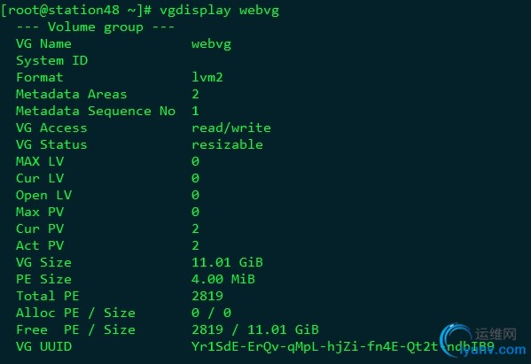

  可以使用vgs和vgdisplay查看详情
vgdisplay webvg
  此时可以看到PE为4M了

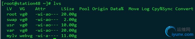

lvcreate -L 11G -n mylv webvg

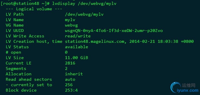

  查看lv
  lv创建好就是一个可以使用的设备了,它的设备文件放在创建时的vg组里,可以使用lvdisplay接上
  设备名查看详情 设备名通常是:/dev/vg_name/lv_name

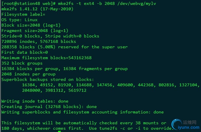

mke2fs -t ext4 -b 2048 /dev/webvg/mylv
  挂载目录
mount /dev/webvg/mylv /web  挂载成功了,可以正常使用了

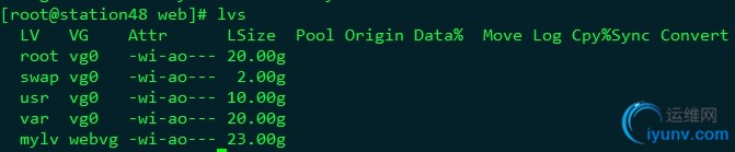

  添加成功。此时可以查看mylv的大小
  mylv的大小为23G,回过头来再看看分区目录的大小
  分区大小还是以前的11G,说明文件系统没有识别我们刚加的大小,接着下一步。

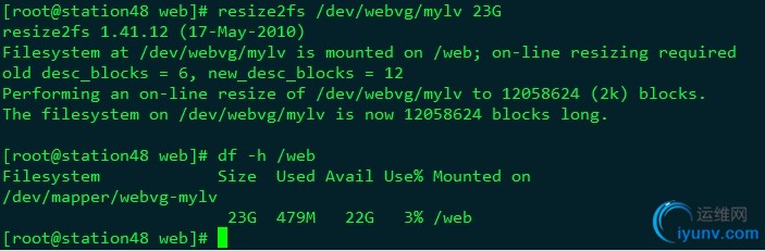

  8.4、使用resize2fs命令给文件系统增加容量
resize2fs /dev/webvg/mylv 23G
  增加成功!

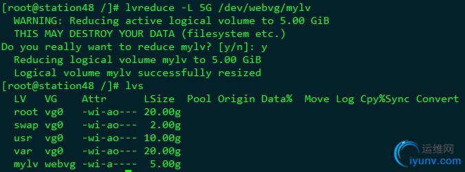

  9、把/web分区减至5G
  减小lvm的步骤必须要和增加反着来
  (1)、先卸载设备 umount
  (2)、分区自检,去除出错的数据 e2fsck
  (3)、减小ext分区大小 resize2fs
  (4)、减小lv大小 lvreduce
  个人认为可以这样理解:把lv卷比作你家大院(lv卷),分区比作你的房子(ext分区),房子里面住的是你
  和你的家人(数据),当你想把你的房子(ext分区)扩大时,这时你得先扩大你家院子(lv卷),你才可以扩大
  你的房子(ext分区);同理,要缩小房子时,就要反着来,先缩小房子,再缩小院子,这样才合理。
  9.1、卸载设备
umount /web  9.2、分区强行检测
e2fsck -f /dev/webvg/mylv  9.3、减小ext分区大小
resize2fs /dev/webvg/mylv 5G  9.4、减小lv卷大小
lvreduce -L 5G /dev/webvg/mylv
  9.5、挂载设备,查看一下大小
  操作成功。

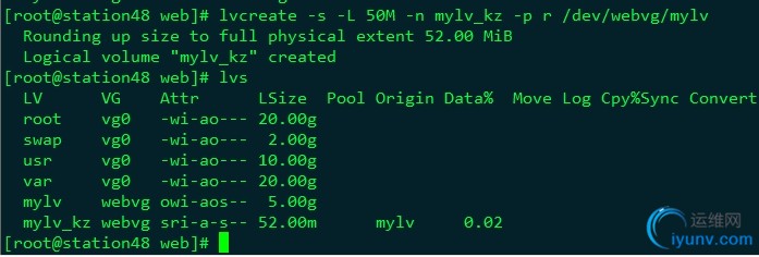

  10、这时我们再建一个快照卷,把数据备份一下。
  所谓快照卷,就是把分区的数据的某个时间点全部定格并保存,注意,保存的是时间点,并不是所有那个
  时间点的数据,原来保存数据的分区,里面的数据无论你如何改变,都不会影响快照卷,但是快照卷只是
  一个访问原分区的通道,所以快照卷里面的数据只能读,不能写,但是如果移动的话,移动的是数据本身。
  于是我们可以作个快照卷,用来备份数据:
lvcreate -s  #使用-s命令创建快照  命令:
lvcreate -s -L 50M -n mylv_kz -p r /dev/webvg/mylv
# -s : 创建快照卷
# -L : 快照卷大小,一般不用太大,保存的不是数据
# -n : 快照卷名称
# -p : 模式,r 为只读
# /dev/webvg/mylv 此为原卷名称,以此设备创建快照
